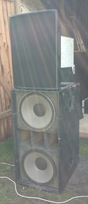

Bifogar bild på lådorna ifall det kan vara till nån hjälp ;)
