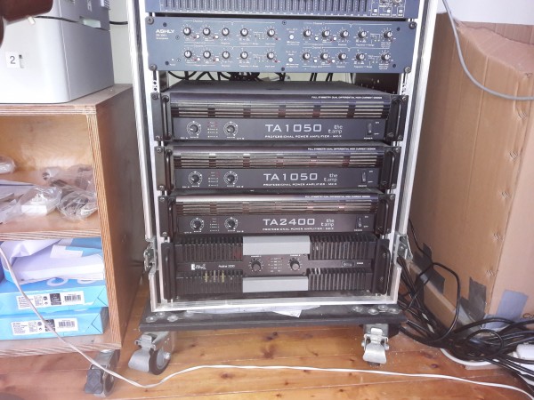

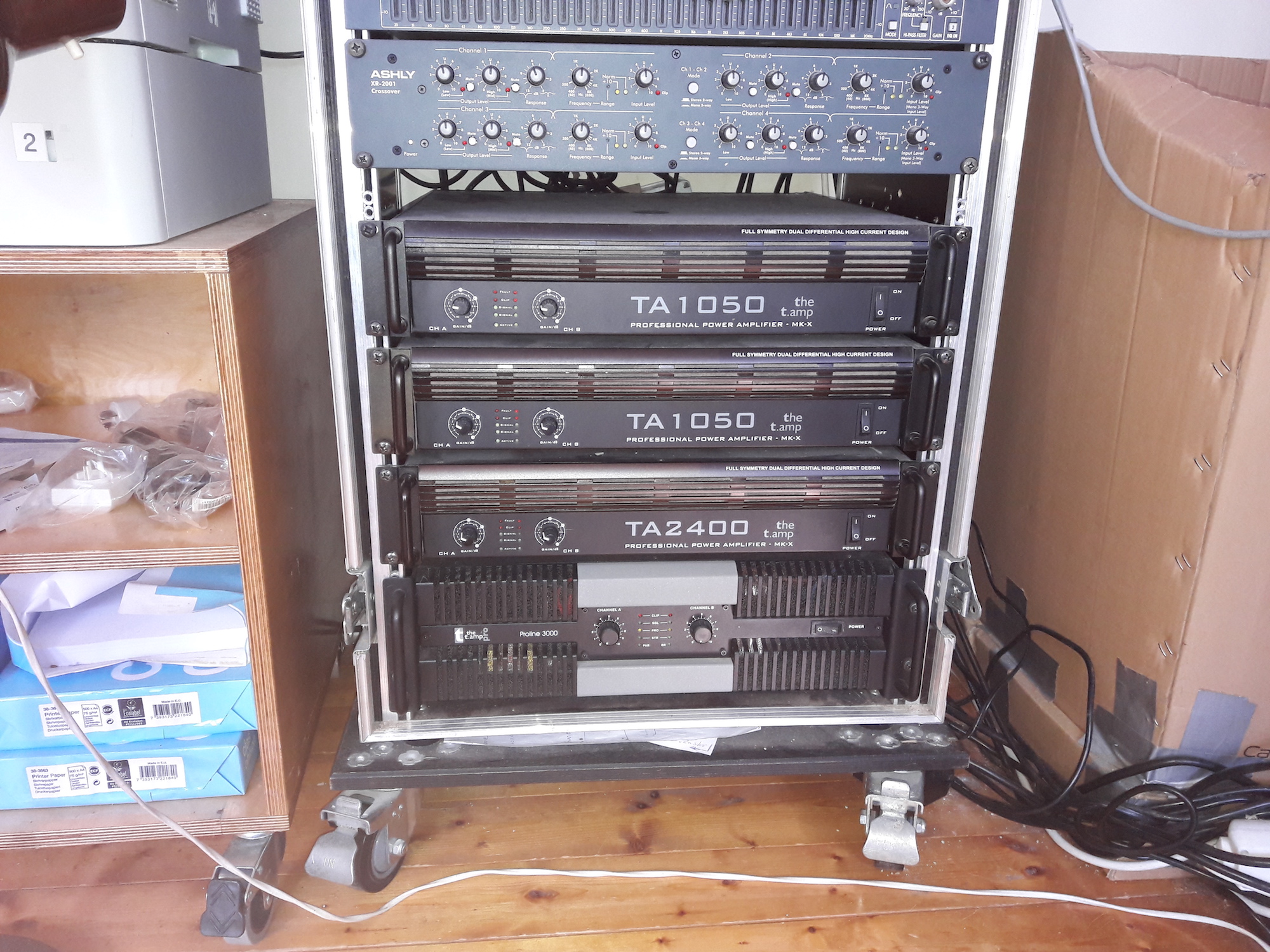

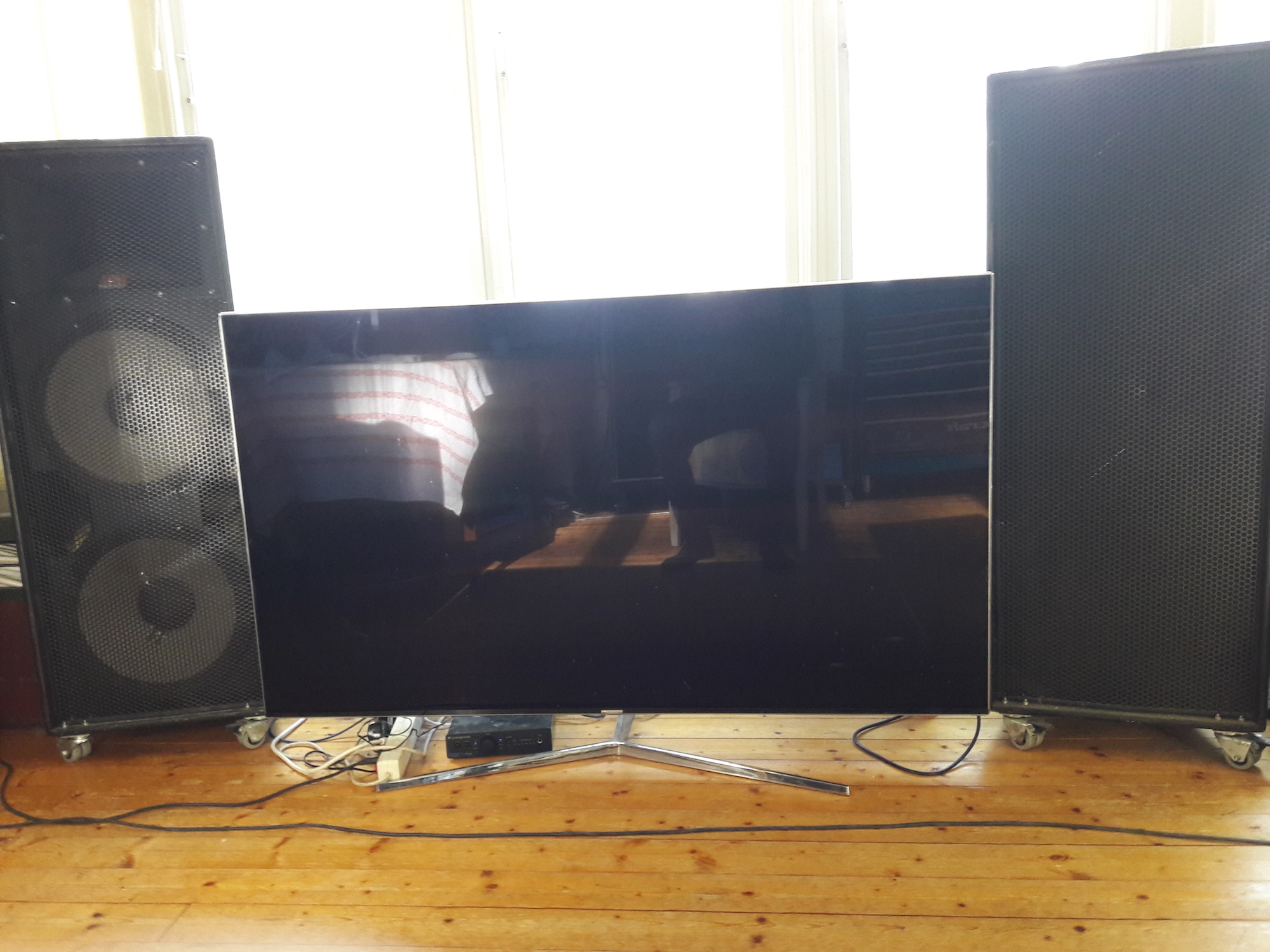

Jag har två JBL-215-horntoppar (2 x JBL 2227 mid/högbas +
1 x JBL 2450 diskant-driver i varje) och två Thomann TP218
218-subbar (2 x JBL 2242-kopior (förefaller det) i varje) till
mitt TV- och dator/datormusik-PA som jag driver med några
gamla "analoga" Thomann t.amp slutsteg.
Slustegen börjar bli lite slitna efter tio år (olika smärre miss-
ljud etc) också drar de en massa el redan på nästan noll watt
(behövs inte mkt watt för tillräckligt mkt ljud ur högtalarna)
så jag funderar på skaffa klass D-/switchade-slutsteg istället.
Eftersom jag tittar en massa på TV då ledig skulle det kunna
betala sig själv på några år bara spekulerar jag om ... .
-->> Jag undrar alltså om klass D/switchade-slutsteg drar
betydligt mindre ström än mina gammeldags analoga då de
används med mycket litet watt-uttag ?? <<--
Tex finns ju "Thomann the t.amp TSA switched mode power
supply amps" där en tvåkanals- plus en fyrkanals-variant skulle
kunna fixa mina slustegsbehov för klart under 10000 kr. (Jag
vet att Labgruppen finns men sådant behöver jag knappast?)
MVH Oskar O
PS. Ett vanligare skäl till vilja ha lägre strömbehov är väl att till-
räckligt med ström kan vara svårt och/eller dyrt få tag på över-
huvudtaget men för mig är det istället att förbrukningen under
lång tid blir onödigt dyr som det förefaller. (Och att slutstegen
i vilket fall börjar bli aktuella bytas ut.)
