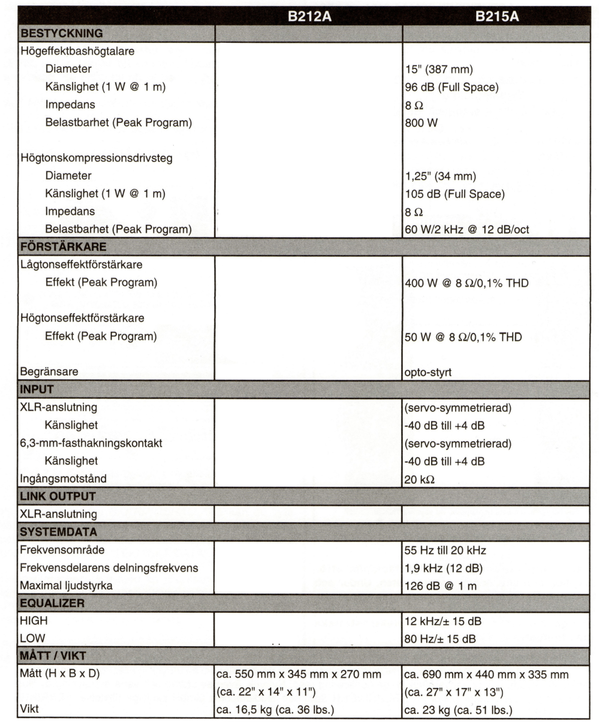

Scannade in spec.arna på dom:
scannade specifikationer från manualen

Googla på delningsfilter, och kolla vilka komponenter som behövs till dina burkar, och hur du ska bygga det.
1.9kHz, 12dB/oktav verkar fabriken använda av enligt din bifogade spec.

Det får nog bli en JB CN-12, är ju det närmaste förutom att den är 1.8kHz istället för 1.9 som magnus påpekade!
