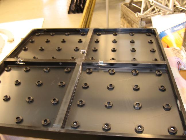

Utbyggnad av led väggen som jag tror kommer att åka på volvo turne i sommar.
Andreas blandat 003.JPG (47.68 KiB) Visad 9779 gånger
Andreas blandat 005.JPG (58.62 KiB) Visad 9778 gånger
Andreas blandat 006.JPG (74.87 KiB) Visad 9778 gånger

Ser nice ut, RGB-led med ett styrkort per "fyrkant" så det blir fyra styrkort per "platta" eller? Hur länkar du ihop korten med varandra och får styrsignal till dom?

Inressant projekt, vad blir det för pitch och ljusstyrka på skärmen ? Ser ut som 60 mm på bilderna. Har du utvecklat styrkorten själv eller är det en färdig lösning ? Och hur ska det styras, via video eller DMX ?
Håller själv på med ett liknande projekt med 40 mm pitch och diskreta dioder som ska styras via VGA. Kommer likna Martins LC skärm mer eller mindre.
Lycka till med projektet. Lite mer bilder hade varit trevligt.

Jakob Carlsson skrev:Ser nice ut, RGB-led med ett styrkort per "fyrkant" så det blir fyra styrkort per "platta" eller? Hur länkar du ihop korten med varandra och får styrsignal till dom?
det blir 1 styrkort / 2 fyrkanter eller vad man ska kalla det
och de styrs med en styrbox som får signaler från en dator där man kan lägga upp olika animeringar. datorn kan sen dmx styras.

Så du kopplar upp en mediaserver mot led-väggen via vga, dvi eller liknande och triggar sen mediaservern via dmx?

media servern är kopplad till en styrbox med vanlig cat5 kabel. boxen styr sedan led väggen.
