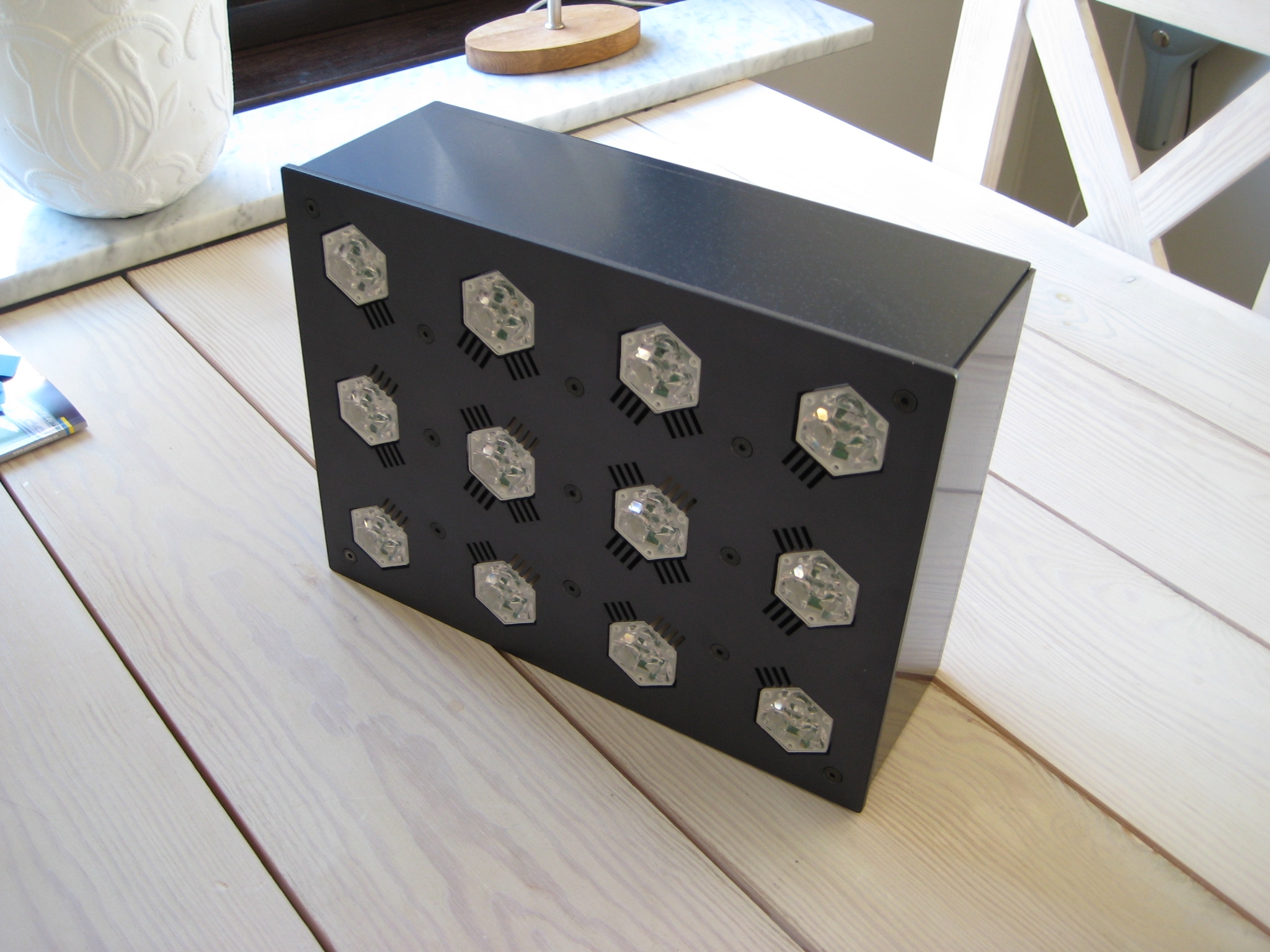

Projektbeskrivning: GBL Matrix
Enheten skall kunna fungera som en standalone ljuskälla för ljussättning samt ingå i cluster vid grafikgenerering. Styrning via DMX 512 samt möjlighet att generera grafik via PC program. Den skall även ges ett snyggt estetiskt utförande.
Hårdvara:
Fysiska mått 300*200*100 mm A4 format med 12 pixlar (36 dioder RGB).

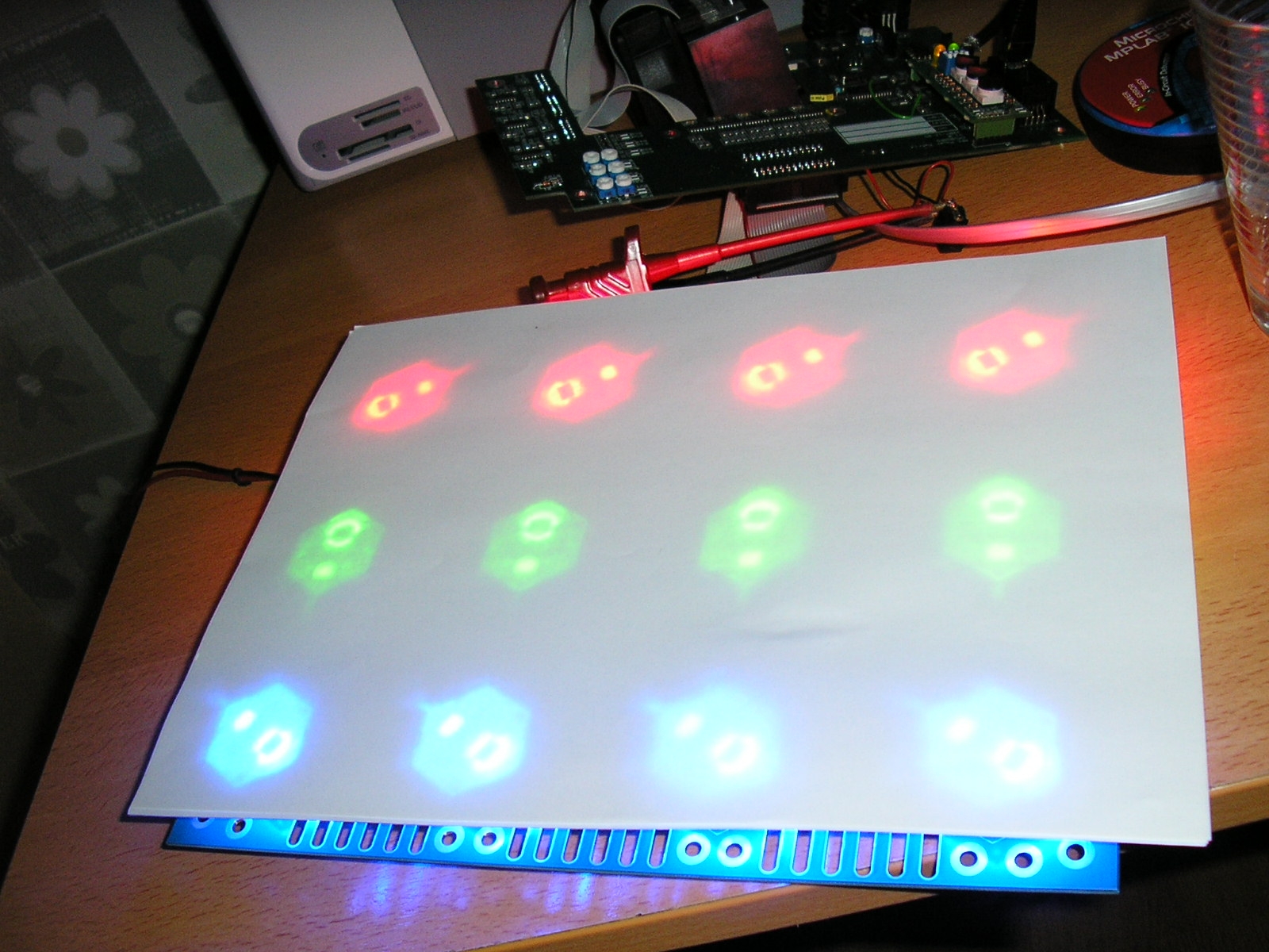

Lysdioderna skulle vara Phillips Luxeon Rebell ytmonterat chip för enkel montering samt tillhörande lins (polymer optics) för bra RGB mix. Linsen går dessutom att förse med olika raster för mer symetrisk eller osymetrisk spridning.

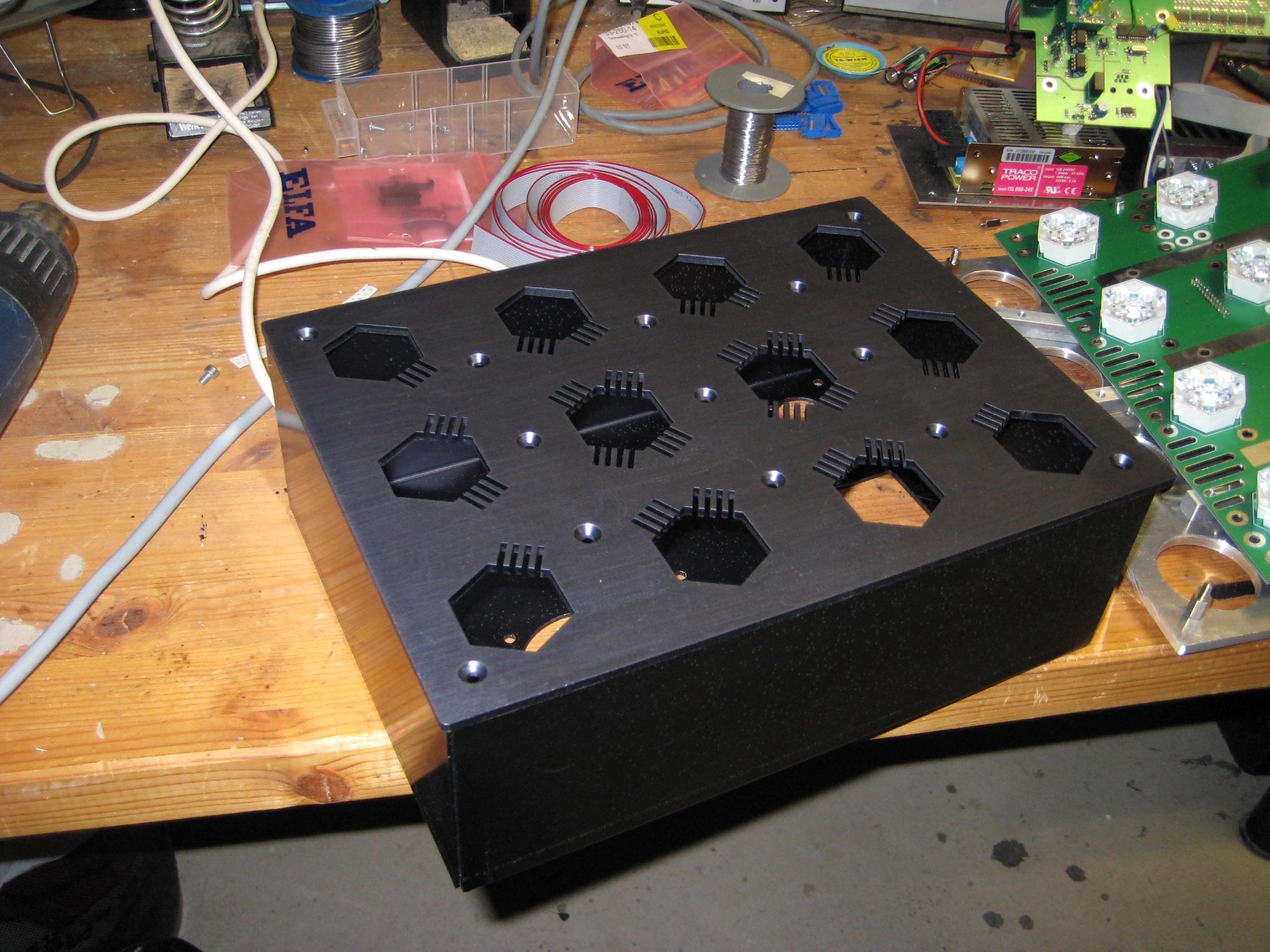

P.g.a. Luxeonernas effekt upp till 3W var vi tvungna att utveckla ett eget kylsysytem som skulle harmoniera med kapslingens utförande. Vi valde att leda ut värmen från diodens heatpad via kortlaminatet till en 8 mm tjock alufrontplåt. Även mönsterkortets ena sida är ett heatplane. För att leda bort ev värme från trissor mm har vi även en fläkt monterad på baksidan. De utfrästa spåren på fronten (runt linserna) är inte bara estetiskt snygga utan de fungerar som inflödeshål till fläkten.

Snyggt med alupanelen på fronten. Kan de ta emot DMX via ethernet via RJ45 kantakterna om man exempelvis vill köra dem via ArKaos LedMapper ?

Gillar verkligen lysdioderna, dom ser fräcka ut på något sätt.

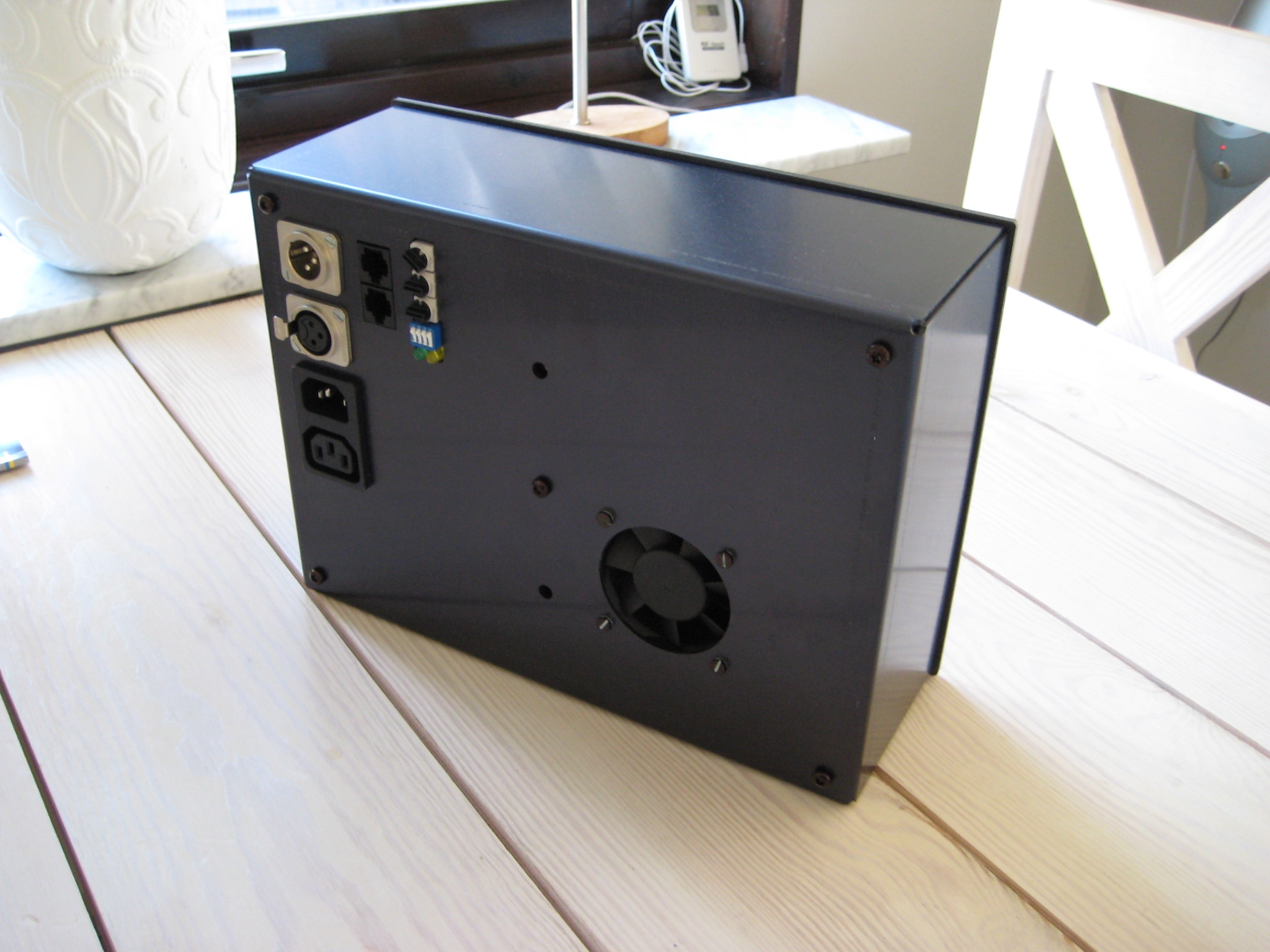

Vad är det för inställningsmöjligheter på baksidan? DMX-adress och?

RJ/45 på baksidan är för kommunikation med pc programmet där man kan skapa grafik. DIP switchen på baksidan är för att ställa om i olika moder. mode 1 RGB 36 ch, mode 2 5 dmx/ch med aktivering av grafik gjord i pc program. De tre omkopplarna är till för DMX adresering. Sitter just nu på en fast istallation men kommer att användas under jobb i höst.

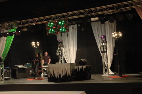

bilder från helgen då vi använde 1 kvm
/Fredrik
Fler bilder hittar ni här!
http://www.gbl-ljud.com/80tal.htm
80 tals kväll
80 tals kväll
