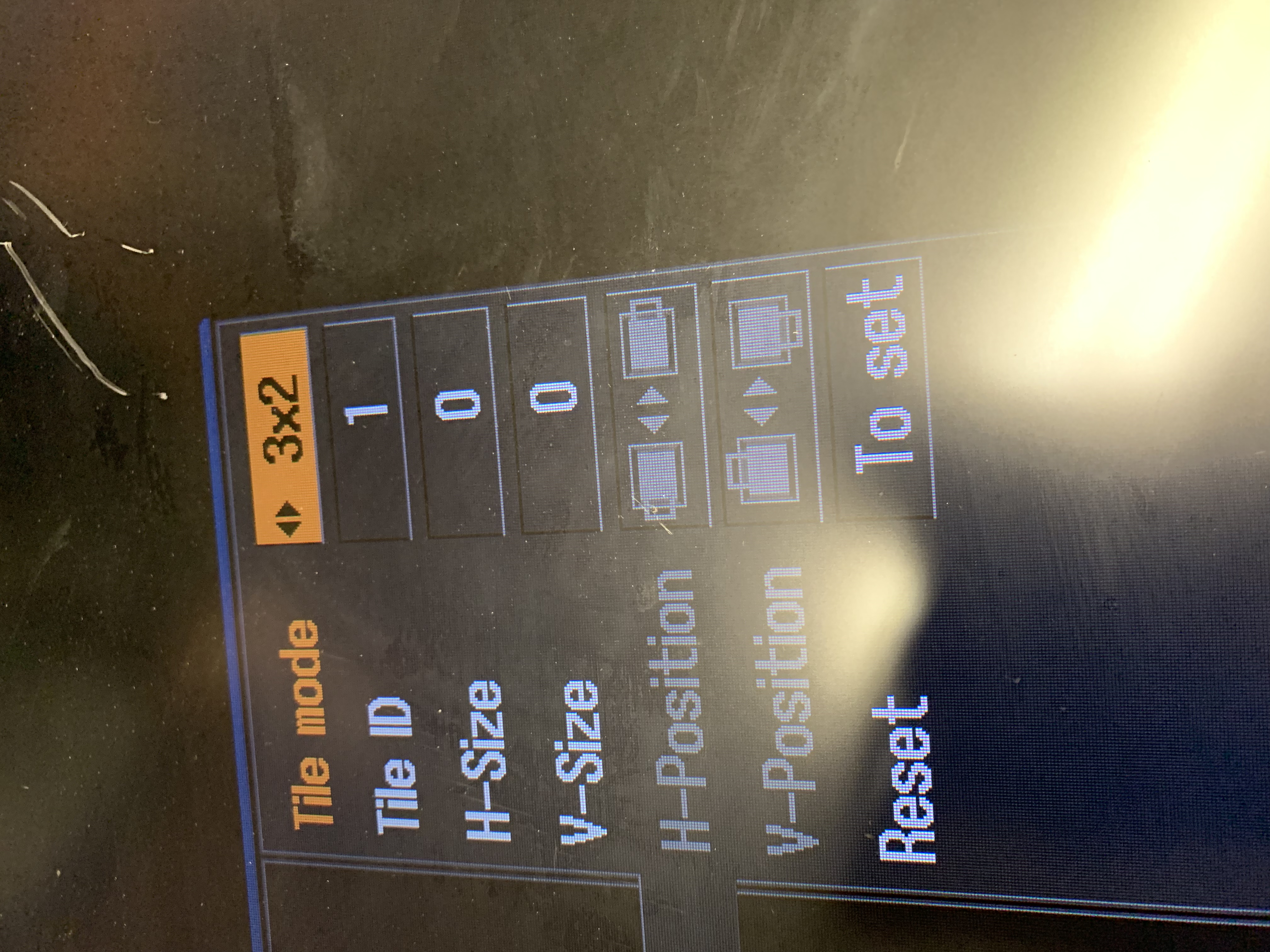

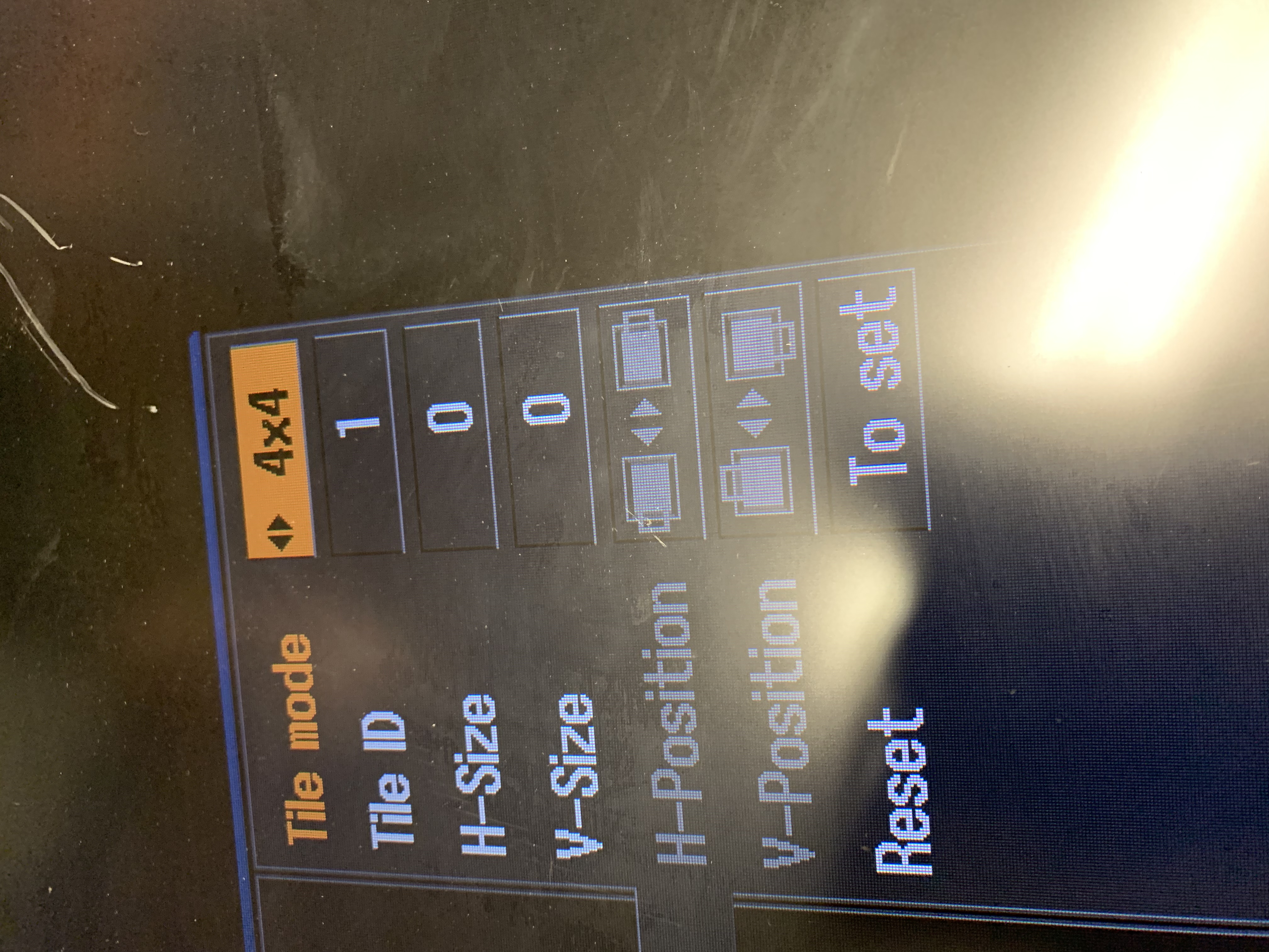

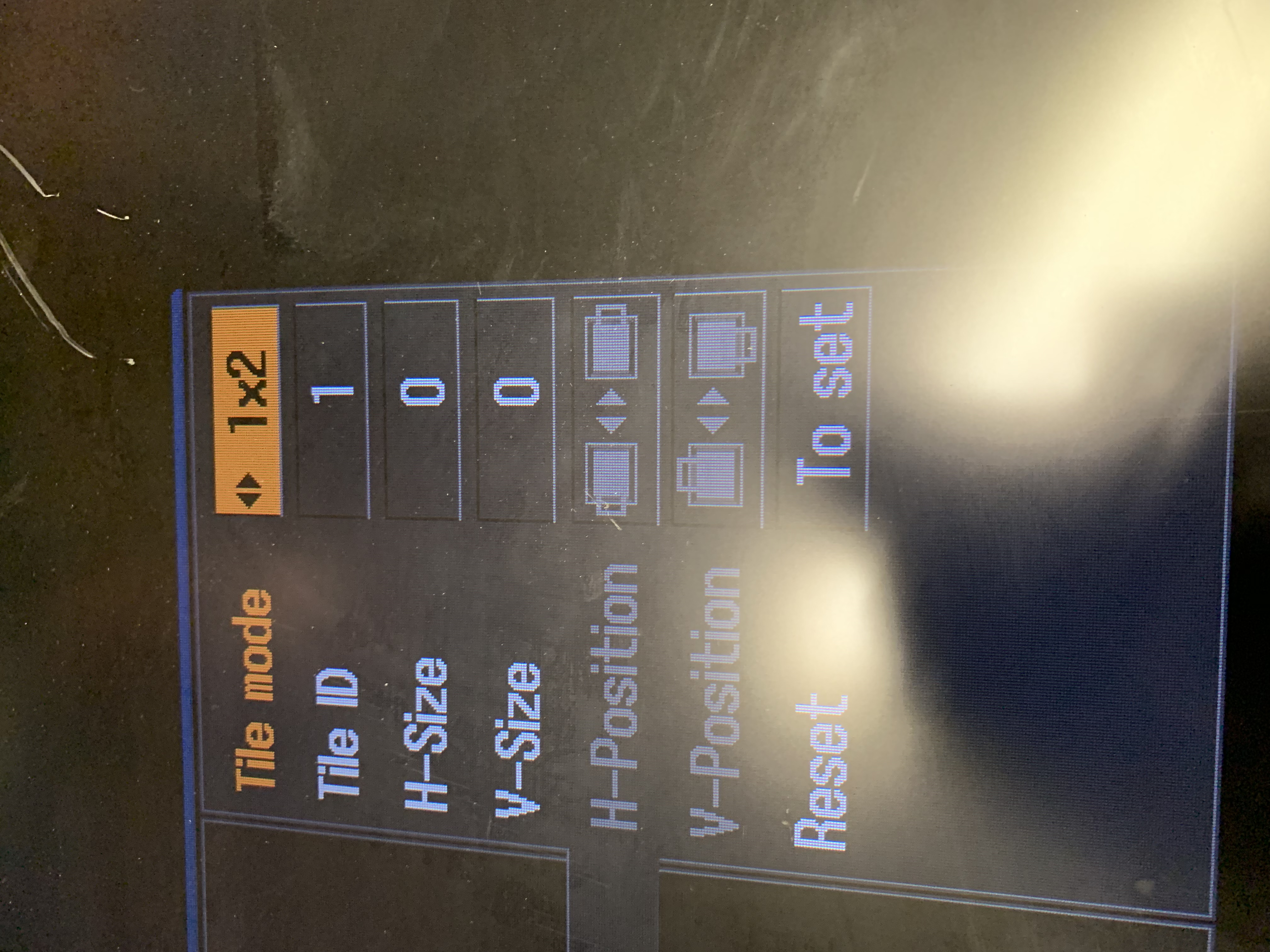

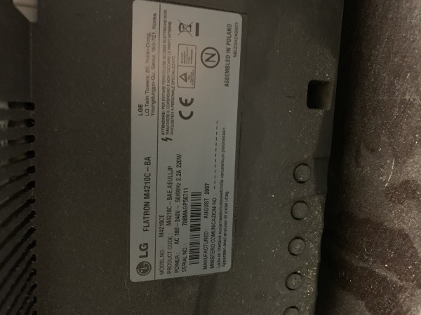

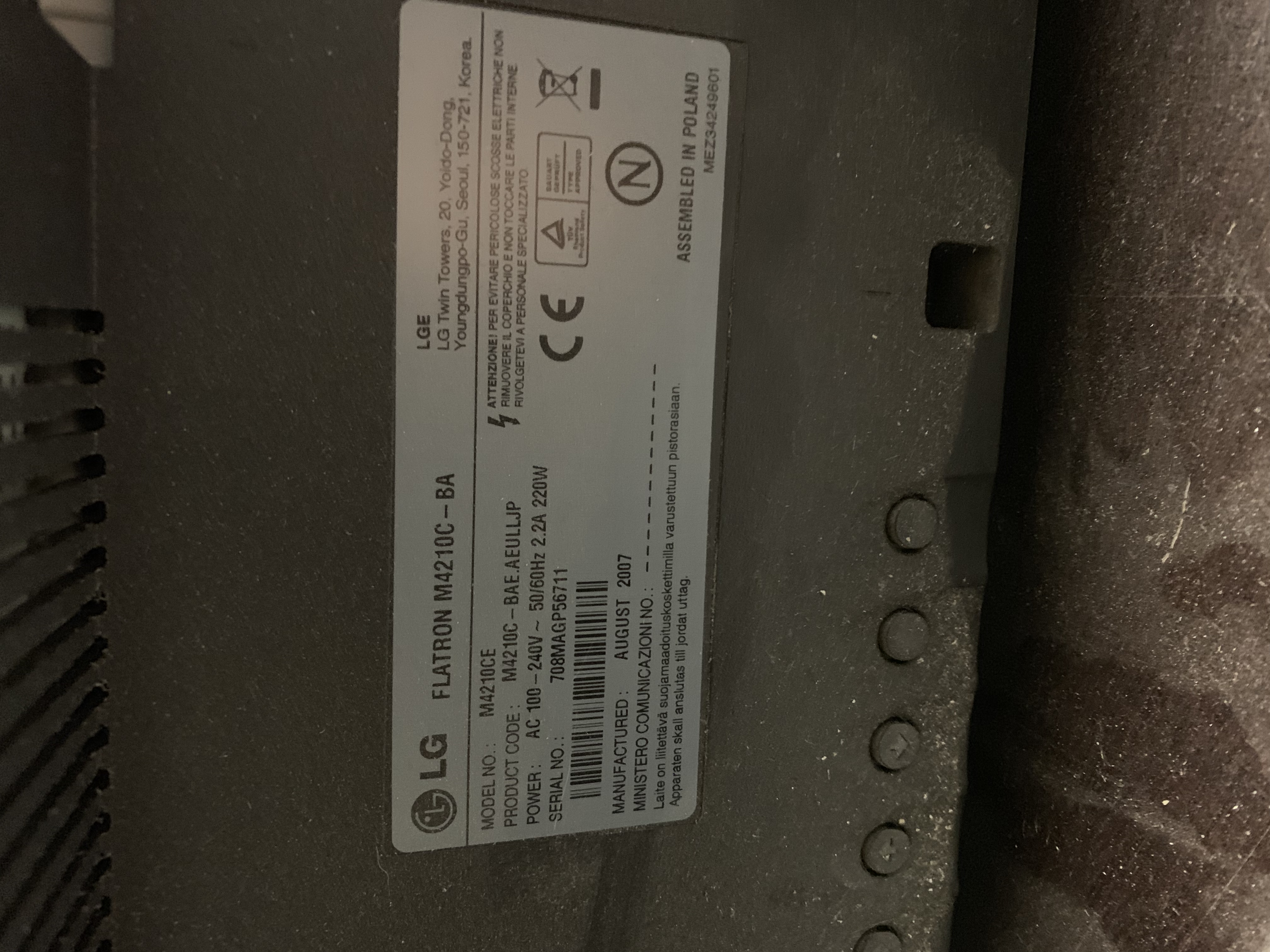

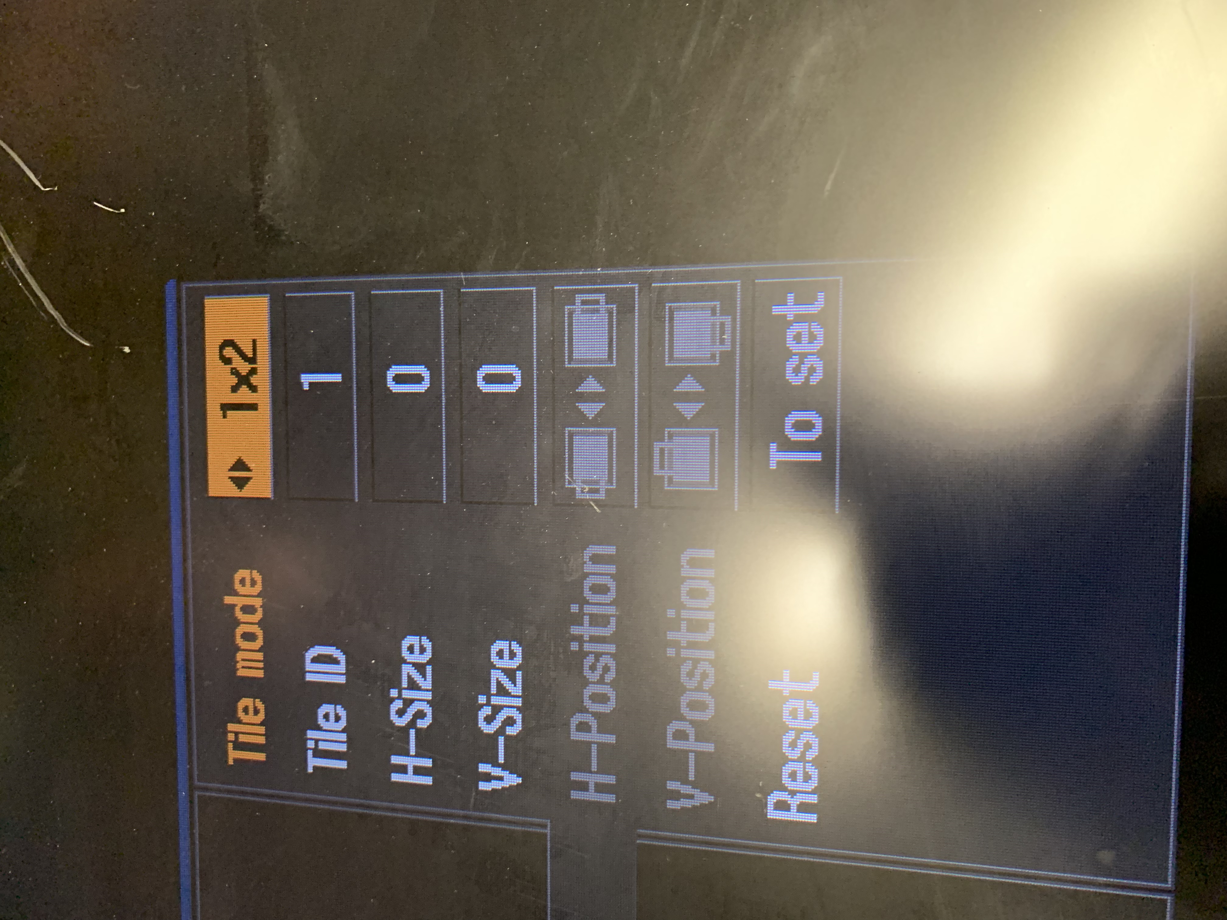

Re: Tv med inbyggd videoväggfunktion
Dessa har jag ett gäng tror det finns 9st
Här ställer man in, upp till 16skärmar
Tackar! Verkar smidigt, ska googla lite mer om dessa
