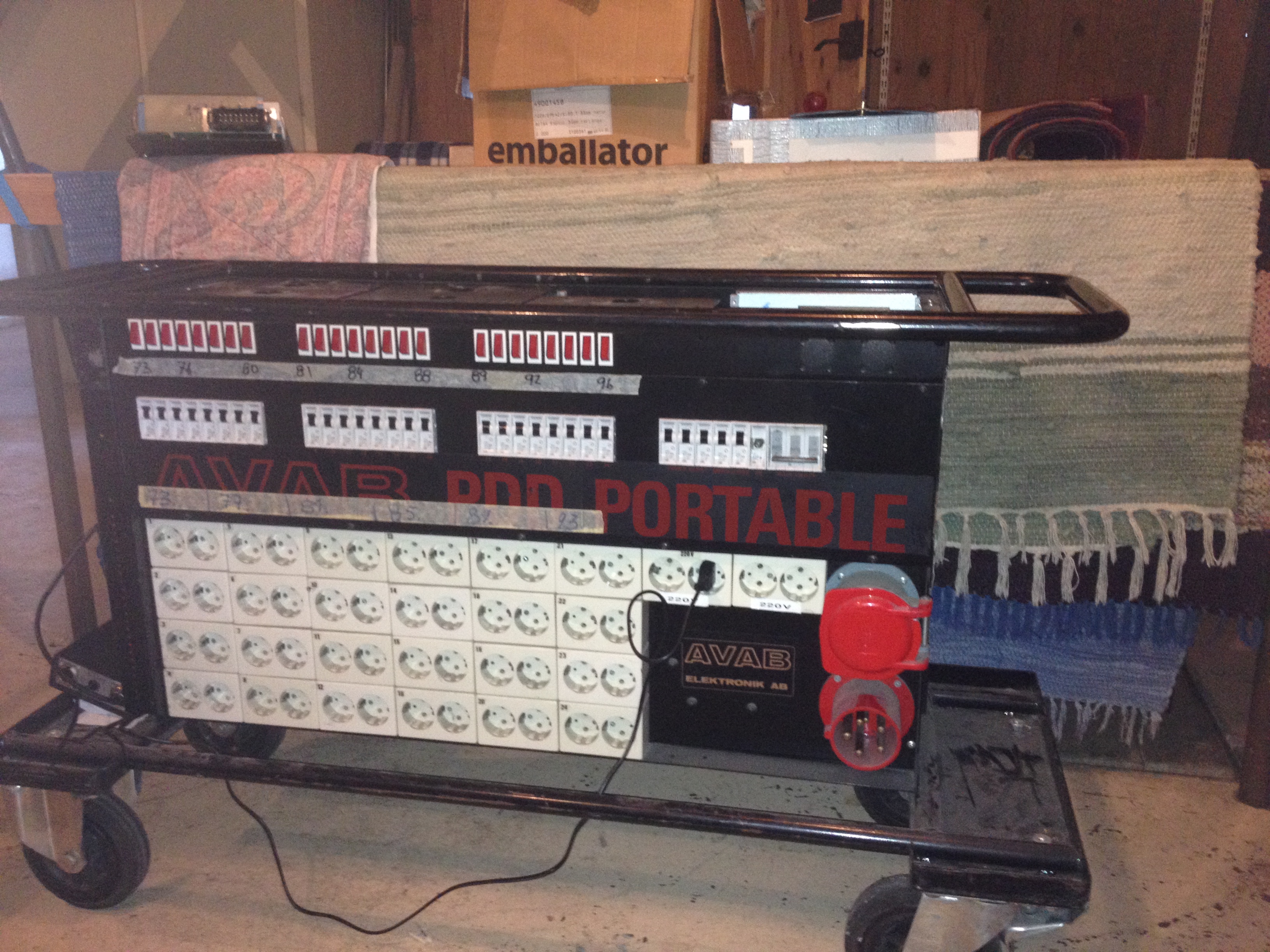

Sitter med en AVAB PDD Portable. 24 kanalers dimmer vagn.

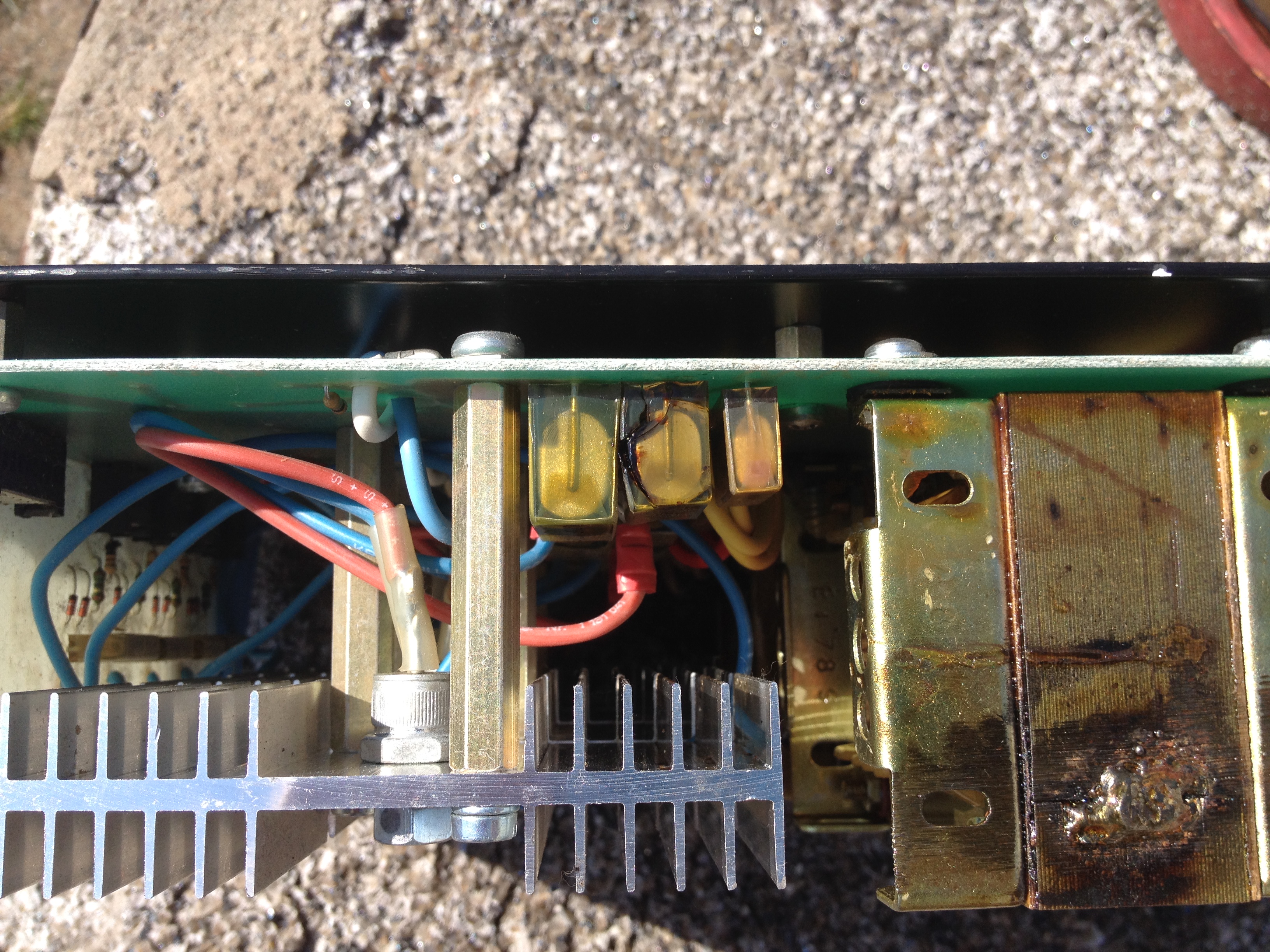

Nu har jag lyckats förstöra en krets i min AVAB Portable PDD.
Det är en 0,22mf x2 250volt kondensator som "spruckit".
Om man byter den...byter man då också de två andra kondensatorerna i samma krets?
Det verkar som om jag kan dimma ändå och då bör väl Triacen ha hållit. Men om...finns det någon ersättnings triac jag kan bli tipsad om?
Finns det mer tips och varningar man bör observera när man renoverar 30 år gamla dimmervagnar.

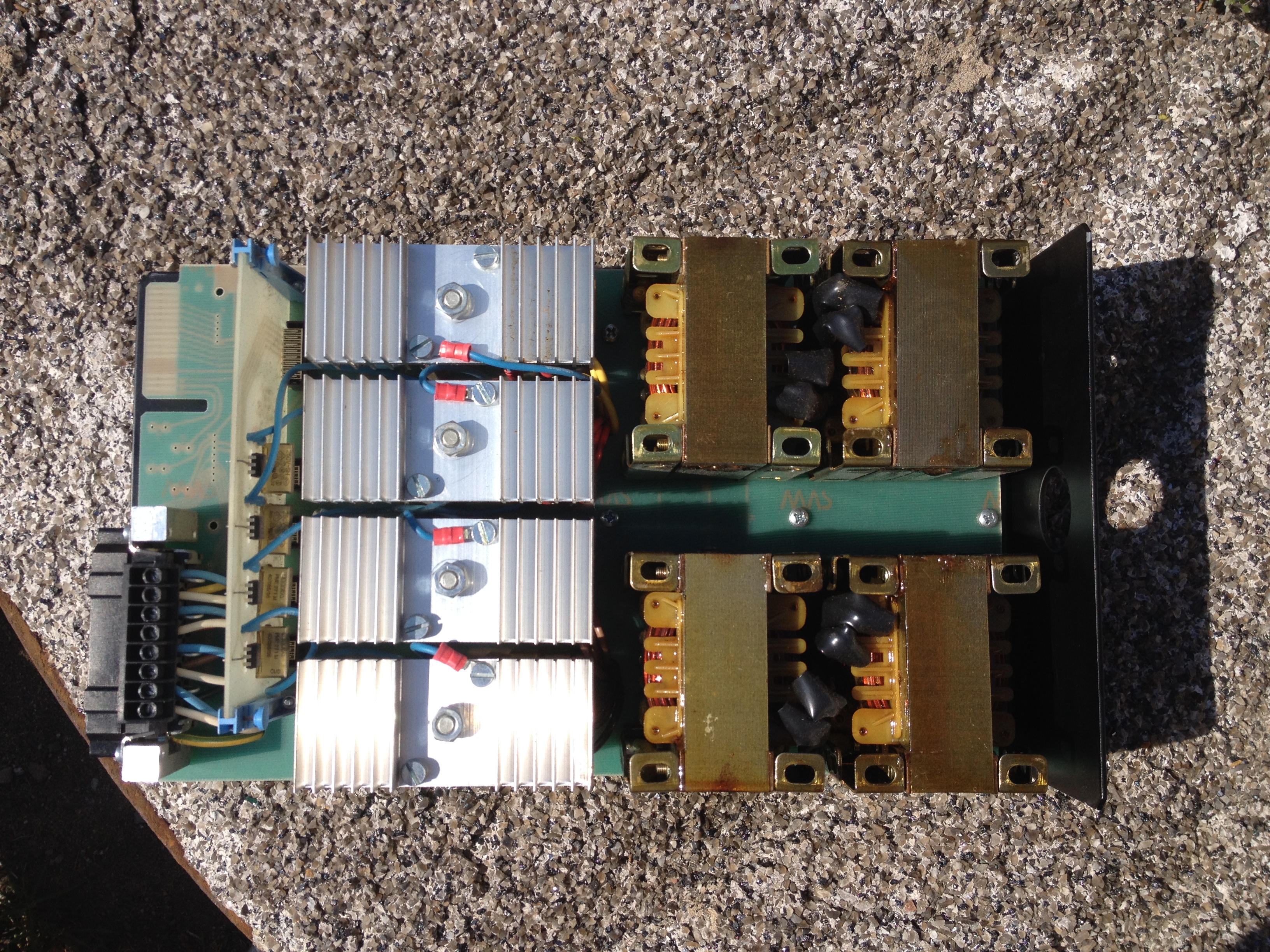

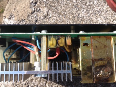

Här kommer några bilder av AVAB dimmervagnen som ger mig bekymmer. Som ni ser på en av bilderna är en kondensator sprucken och svart. Dvs den luktade bränt papper häromdagen och sprack med en liten smäll.
Förhoppningsvis har inte Triacen gått sönder eftersom jag kopplade in en par16 lampa som gick att dimma efter röken och smällen.
I dimmermodulen på en av bilderna ska jag byta alla 12 kondensatorer i modulens fyra dimmrar.
- Inlägg: 4377
Re: AVAB PDD Portable
Ganska vanligt att dom "smäller" dom torkar ut efter ett antal år
Byt ut dom
Byt ut dom
