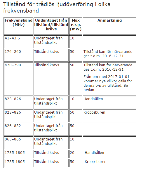

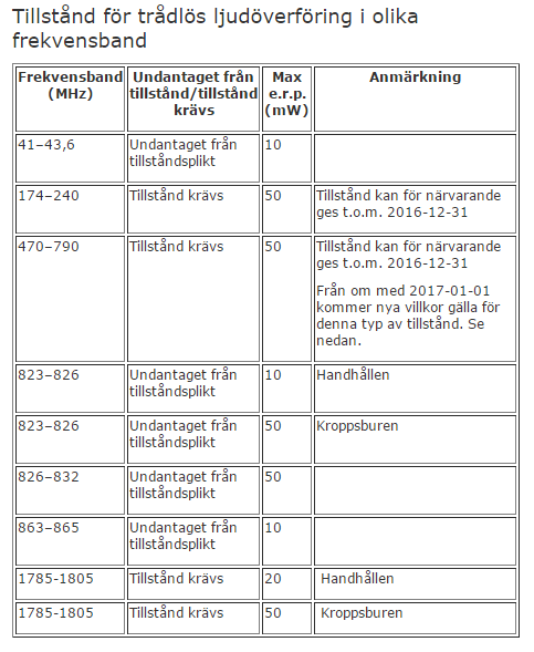

Det jag vill tilägga e att på ISM bandet är endast tillståndsfritt med 10mW sändare. På mittluckan mins jag inte vilken max efektern e för att det ska vara tillståndsfritt.
Jag ska gå in med en ändring.
Jag va inne på PTS sida och kollade vad som gäller på tillstånd mm
41-43,6Mhz Undantagett Max 10mW
174-240Mhz Tillstånd krävs Max 50mW
470-790 Mhz Tillstånd kravs Max 50mW
823-826Mhz Undantaget Max 10mW handhållen
823-826Mhz Undantagett Max 50mW Kropsburen
826-832Mhz Undantaget Max 50mW
863-865Mhz Undantaget Max 10mW
Det gör att många Sennheiser och Shure system inte får användas på 823-826Mhz och 863-865Mhz bandet för de sänder i mer än 10mW
Det band som jag rekar är 470-890Mhz bandet där finns mest utrymme kolla bara upp med lokala TV sändare.

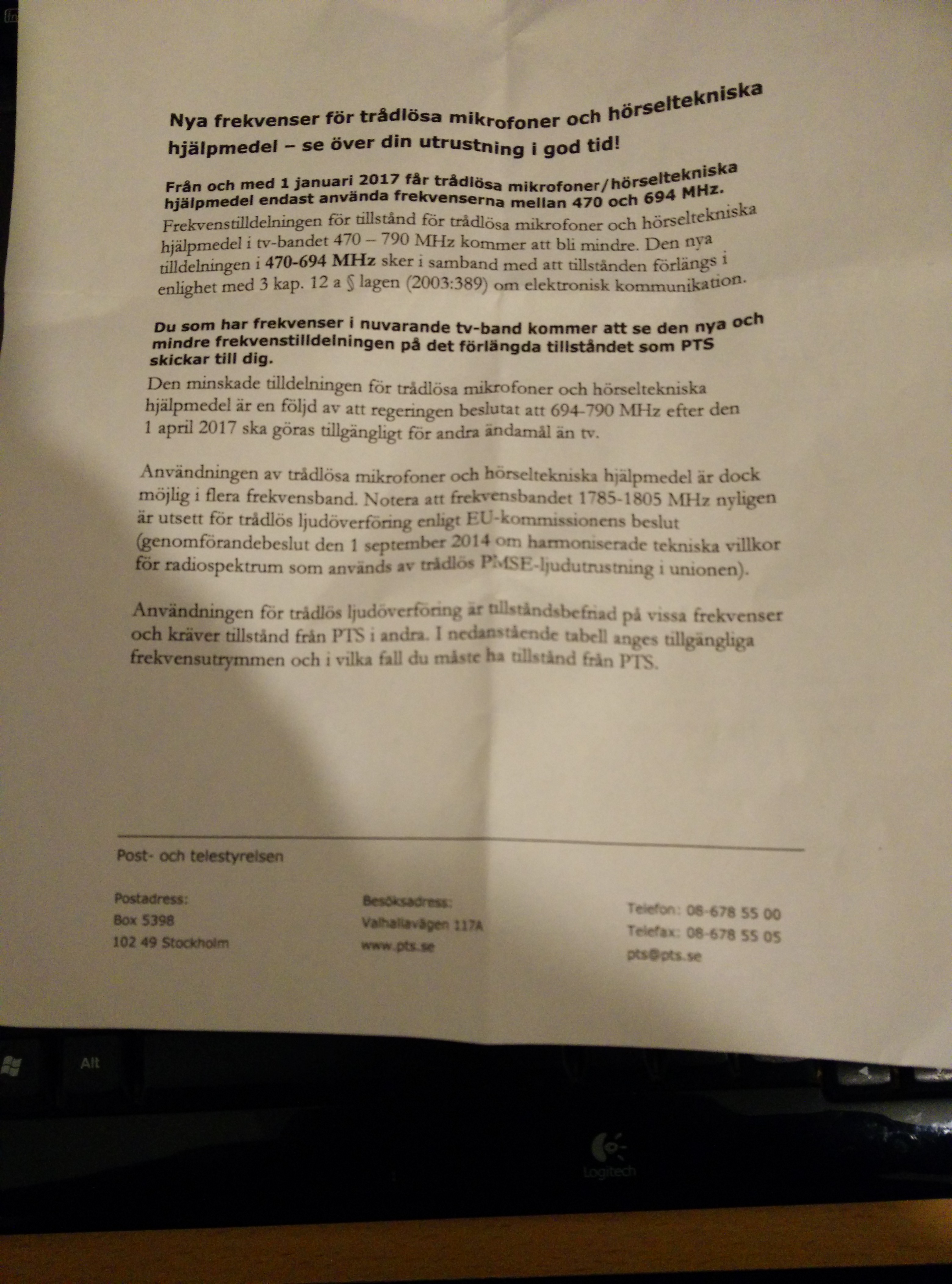

Idag fick jag det svart på vitt.
Dags att bråka med ekonomichefen igen för nya mikrofoner.
Vilka mikrofoner finns det på "nya" frekvenser 1785-1805 MHz
Och hur är räckvidden jämfört med 700/800 Bandet?
Nya kostnader...

I princip samma text från PTS sida (för sökbarhetens skull)
Nya frekvenser för trådlösa mikrofoner och hörseltekniska hjälpmedel – se över din utrustning i god tid!
Från och med januari 2017 får trådlösa mikrofoner/hörseltekniska hjälpmedel mindre frekvensutrymme att använda i TV-bandet.
Frekvenstilldelningen för tillstånd för trådlösa mikrofoner och hörseltekniska hjälpmedel i tv-bandet 470 – 790 MHz kommer att bli mindre. Den nya tilldelningen i 470-694 MHz sker i samband med att tillstånden förlängs i enlighet med 3 kap. 12 a § lagen (2003:389) om elektronisk kommunikation.
Du som har frekvenser i nuvarande tv-band kommer att se den nya och mindre frekvenstilldelningen på det förlängda tillståndet som PTS skickar till dig.
Den minskade tilldelningen för trådlösa mikrofoner och hörseltekniska hjälpmedel är en följd av att regeringen beslutat att 694-790 MHz efter den 1 april 2017 ska göras tillgängligt för andra ändamål än tv.
Användningen av trådlösa mikrofoner och hörseltekniska hjälpmedel är dock möjlig i flera frekvensband. Notera att frekvensbandet 1785-1805 MHz nyligen är utsett för trådlös ljudöverföring enligt EU-kommissionens beslut (genomförandebeslut den 1 september 2014 om harmoniserade tekniska villkor för radiospektrum som används av trådlös PMSE-ljudutrustning i unionen).
Källa: http://www.pts.se/sv/Bransch/Radio/Radi ... ikrofoner/

Trådlösa mikrofoner och hörseltekniska hjälpmedel
Användning av trådlösa mikrofoner och hörseltekniska hjälpmedel kräver i vissa fall tillstånd av PTS.
På samma sätt som användning av andra radiosändare i Sverige, krävs tillstånd för trådlös ljudöverföring enligt lagen om elektronisk kommunikation. Det finns dock undantag där tillstånd inte krävs, vad som gäller för olika frekvenser kan avläsas i nedanstående tabell.
Observera att man nu även kan använda frekvensbandet 1785-1805 MHz för trådlös ljudöverföring samt att frekvensbandet 694 – 790 MHz från och med 2017-01-01 inte längre får användas, se mer nedan.
