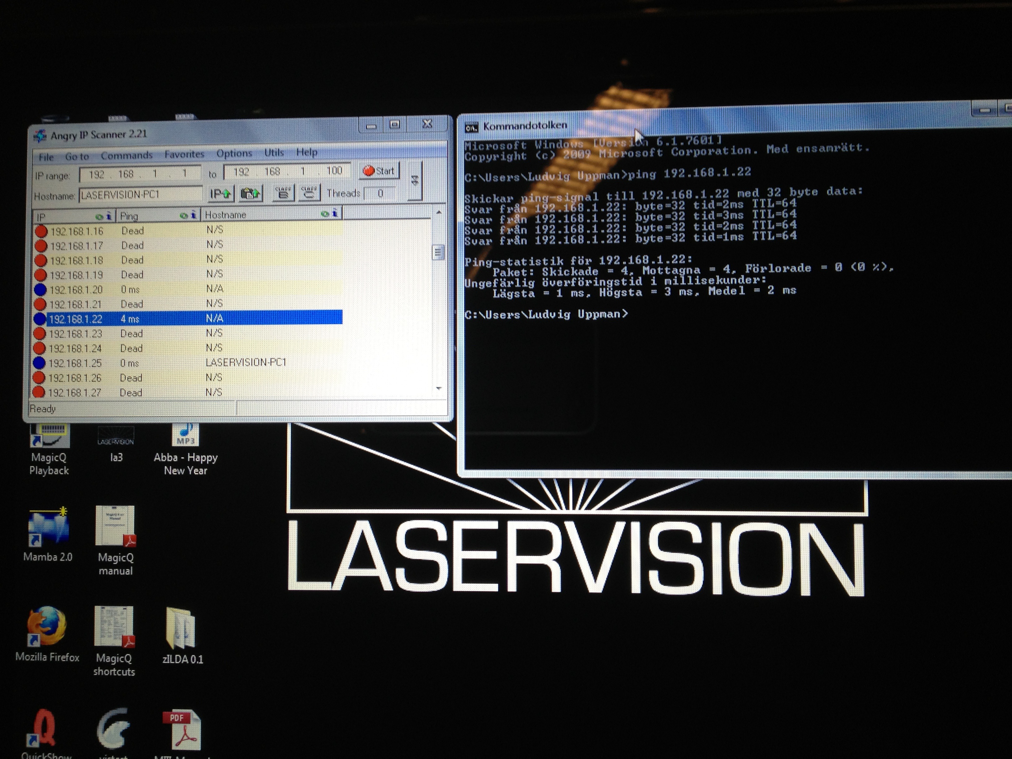

Re: System för trådlös långdistans ethernet
hur blir ping tiderna?
Strålporr!
Fri sikt är klart trevligare, men det går igenom en del också.
Ping ligger på mellan 1 och 5 ms, ljusets hastighet är trevligare än elektroner i koppar.
