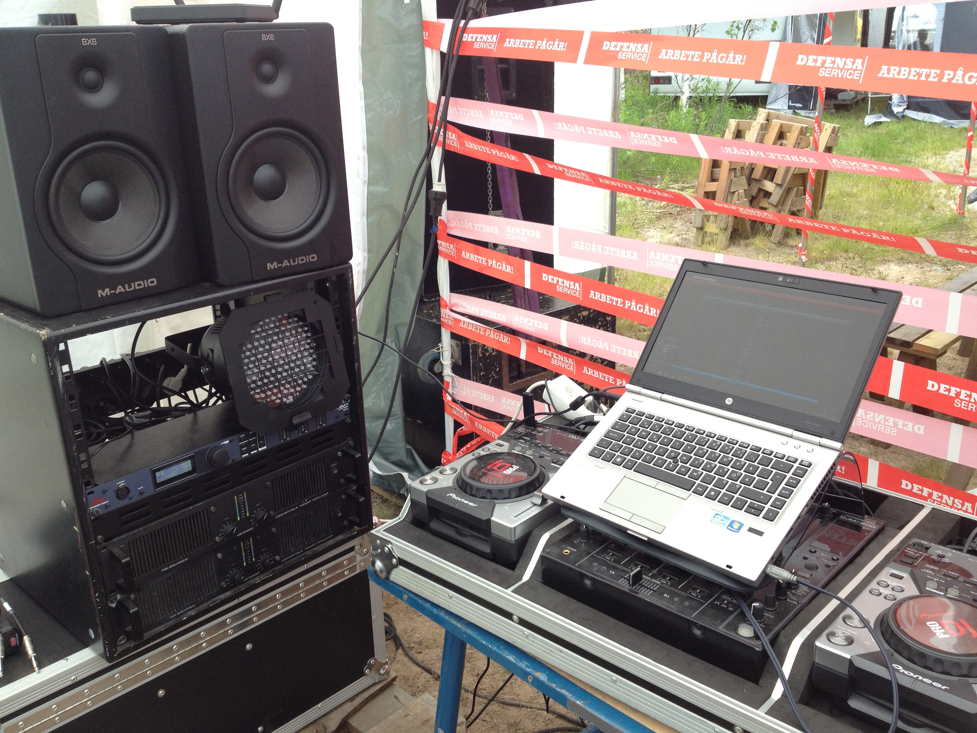

Varje år har vi alltid haft med elverk, kylskåp och självklart lite ljud & ljus.
Bifogar lite bilder från förra årets camp.
2012 köpte vi ett tält och byggde lite nattklubb. Tältet är 5x8m.
4st moving heads. 4st Adj Quad phase, 2st Adj Revo 3, 6st par56 led.
Ljudet var 2st dubbel 18" & 2st dubbel 12" toppar. Detta drivs med 2st Lab 2000.
Detta spelade på bra men Inför 2013 tror jag att ljudet måste uppdateras lite,till det där lilla extra
Vi har ett halvår på oss. Kommer leta runt efter begagnat och slit o släng.
Men frågan är vad man ska satsa på?
-Nån kanske har tomma 218 lådor som står och skräpar?
-ska man göra det lätt och köpa ett par w-horn och komplettera med bara?
-ide på toppar? Finns ju både EV & JBL billigt hos tysken
-Fler Lab 2000 måste köpas
-skulle kunna hyra in, men tråkigt om det händer något...

den riggen borde räcka gott och väl vad är det ni saknar i ljudet?
- Inlägg: 67
- Blev medlem: tor 06 nov 2003, 01:00
- Presentation: Fredrik Blom, bor tillsammans med
sambon strax utanför Karlstad i det lilla samhället Grums. Discjockey sen många år tillbaka... - Ort: Grums / Karlstad
Re: Kongen Av Campingplassen?
Det spelade faktiskt bra. Men det var rätt stor plats att täcka, topparna fick jobba väl hårt.
Man tappade trycket när det började bli lite folk. Gå upp en storlek på topparna till dubbel 15" är nog ingen dum idé...

plussa på med de aktiva toppar ni redan äger, JBL - EON 515?

Hänger hellre upp ett par passiva lådor som man inte behöver vara lika rädd om i skogen

Det bästa vore väl att få upp topparna ovanför publiken. Ev komplettera med två basar till.

Om ni ska använda samma tält så skulle jag satsa på fyra mindre toppar (en i varje hörn så högt upp som möjligt).
Alternativt komplettera riggen ni har nu med två mindre toppar i andra änden av tältet.
Att ösa ut med dB från "scenen" blir bara jobbigt för de längst fram utan att samtidigt göra så mkt nytta i andra änden av tältet.

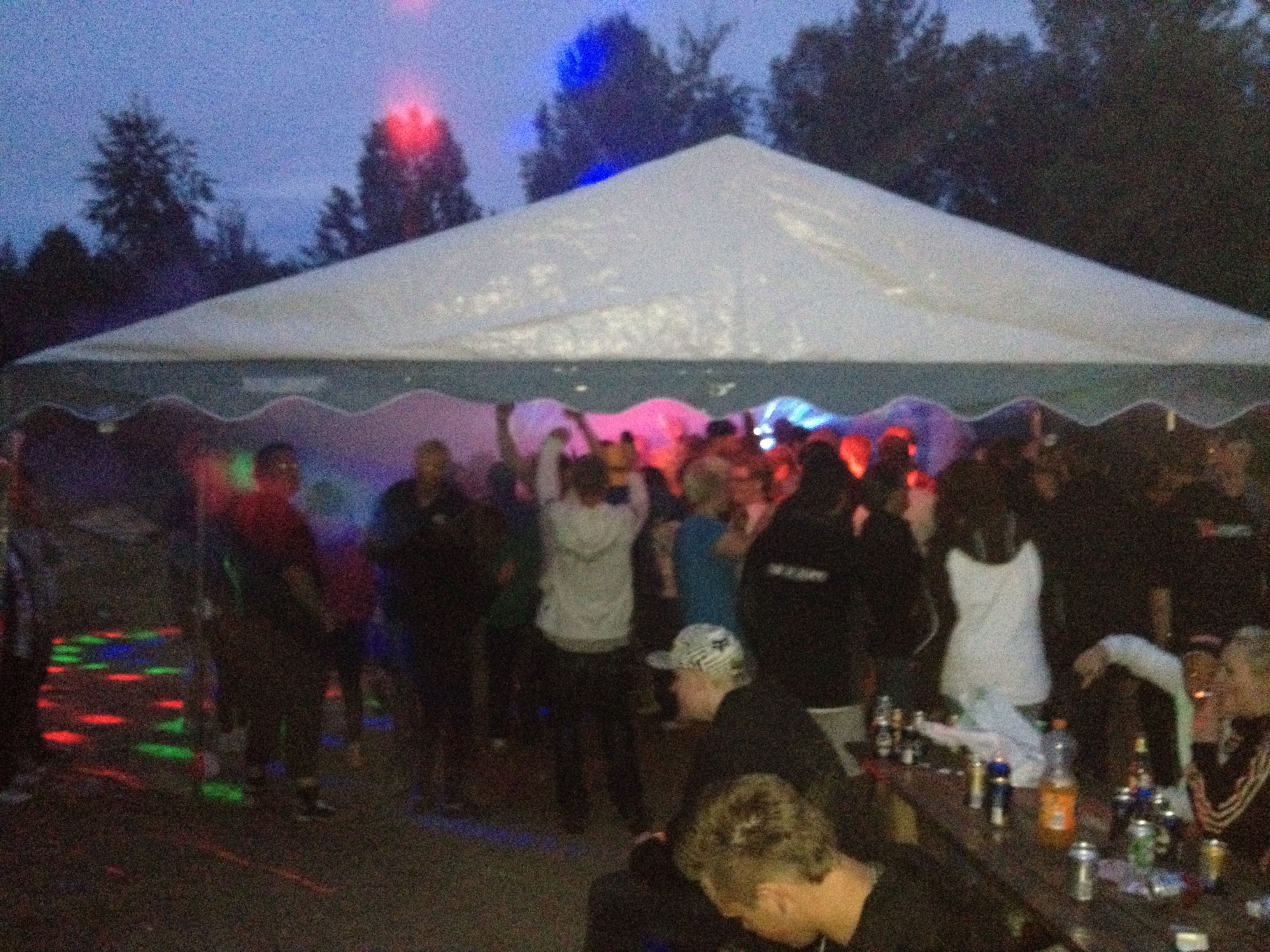

Extremt dåligt exempel på hur man handhar "professionell" utrustning.
Inann du skaffar nya grejer kan du fundera över hur du ska sätta upp den du har på korrekt och säkert sätt.

Jaså, och varför det då? Kanske kan komma med något mer konkret? (Möjligen dåligt omdöme vad gäller ölvalet...)Gustaf Gagge skrev:Extremt dåligt exempel på hur man handhar "professionell" utrustning.

Genom att tittat på bilderna kan jag se följande som är felaktigt handhavande som enkelt skulle kunna åtgärdats.
armaturerna saknar säkerhets vajer.
trossen är felaktigt riggad på högtalarna.
parkannorna ser ut att vara riggade med någon slags tejp på trossen.
hänger en movinghead i nocken som troligtvis inte är godkänd för last.
kablarna är virade runt rören och ett skatbo i trossen.
det värsta skulle jag säga är trossen som inte är säkrad och lampan i nocken.
Om jag nu forsätter att tolka bilderna så verkar det vara ett bra party på alla sätt och då är det extra viktigt att ta hänsyn till säkerheten.

Jo trossen ser kanske illa ut, men fast sitter den med hjälp av stroppar och block
Dom små mini movingheadsen i nock har wire. Sitter lika fästen på kannorna i trossen som den på bordet. Men de stämmer nästan, vi fick använda arno rem för att justera in dom o hålla dom på plats.
Vill också på peka att detta är absolut inget officiellt arr, inte på långa vägar.
Men fantastiskt kul har vi. Soft, skön musik på dagarn - Sen knäpper vi igång rökmaskinen på kvällen
