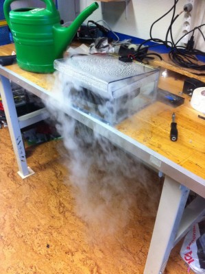

Ett litet roligt projekt!
Då vi kommer turnéra till gympasalar där det kan vara svårt att stänga av brandlarm. Vi tyckte även det var bökigt med kolsyrerök. Spånade lite och kom fram till att jag skulle testa vattenrök eller sådan rök som finns i dammar. Det funkar kanon får en bra effekt den stora nackdelen är att det blir blött på golvet. Har 5st hängandes i trossen.

Det är ultraljudsrök precis som du skriver Nicklas och det blir riktigt halt på golvet eftersom vi har en högblank dansmatta på golvet, hade säkert blivit halt med vanlig också men det vet jag inte.

hyr mycket kosstar en rök och hur är kapasiteten?
Fredrik Nilsson
Inlägg: 885
Ort: Växjö/Osby
Re: Vattenrök
Inlägg av Fredrik Nilsson »
Tror en puck ligger på 1300 på Bella, kapaciteten ja du hur ska man förklara det :) Om du ser första bilden så får du ett hum om det, den försvinner på typ två meter. Men dom är ju inte riktigt till för showbuiss så lådorna får man ju bygga själv. Jag har en liten fläkt i locket för att trycka ur röken från lådan. Har man tid att expirimentera så kan man nog få ännu mer rök från dom.
