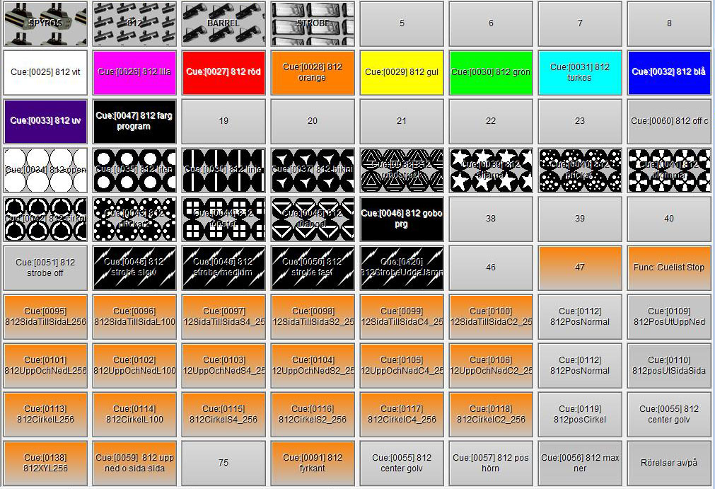

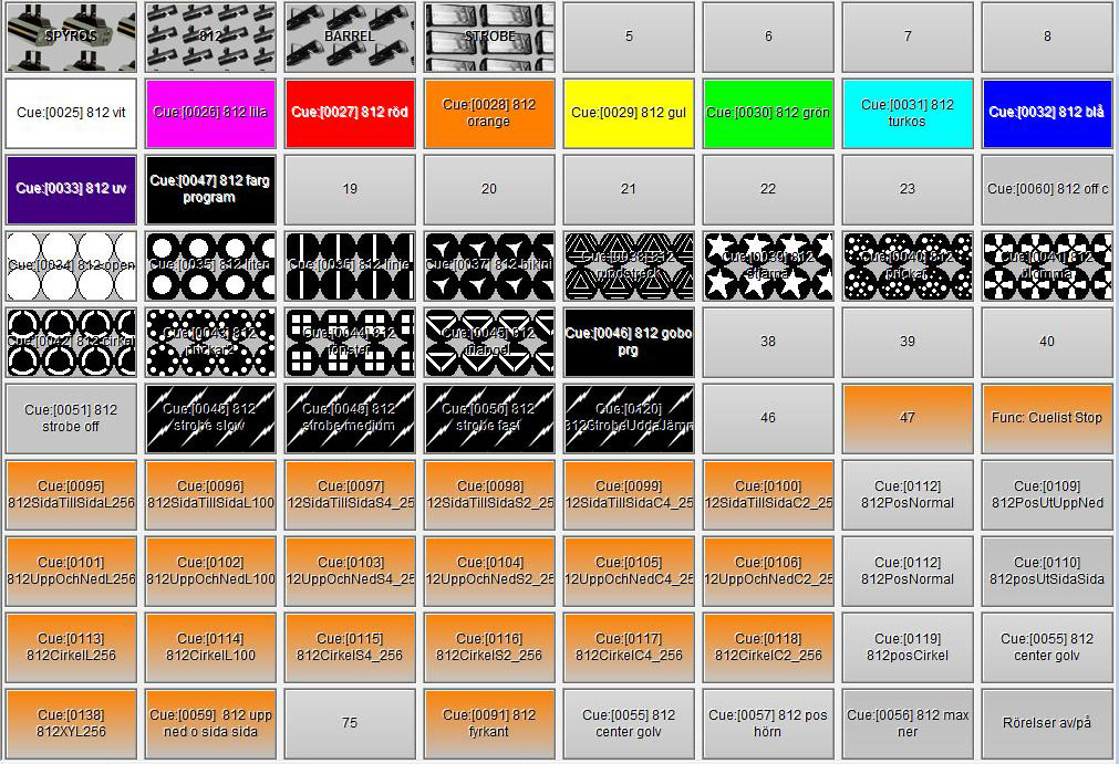

Eftersom det efterfrågades lite fler bilder på paneler så slänger jag upp några som jag har använt mig av, har jag tid försöker jag göra dem så grafiska som möjligt med färger och bilder på gobos etc. Ni får ta dem för vad det är, de är inte helt kompletta och kanske lite röriga, men ni förstår principen på att det går att lägga upp ganska mycket info på själva knaparna.
I den översta raden har jag lagt upp alla olika armaturer, trycker man på bilderna öppnas den armaturens panel upp.
Sedan ligger det 2 rader med färger och ett färgprogram.
Därefter ligger det 2 rader med gobos och ett goboprogram.
1 rad med strobeprogram
Resterande oranga rutor är lite olika rörelser och tillslut ett antal olika positioner som rörelserna utgår ifrån.

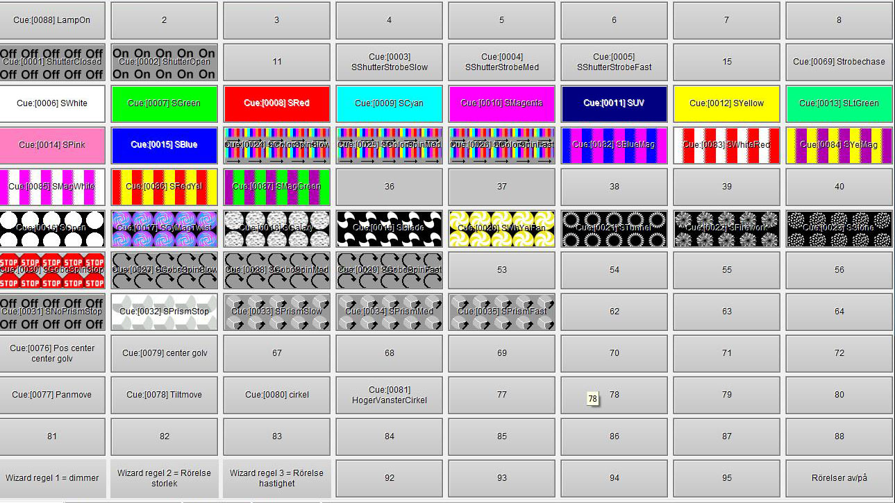

Samma här, 2 rader med färger, lite colorspin, ett par flerfärgade.
2 rader med gobos
1 rad med lite strobeprogram + 1 rad med lite specialknappar strobe (aktiveras bara så länge man håller ner dem)
Resterande är rörelser + lite positioner

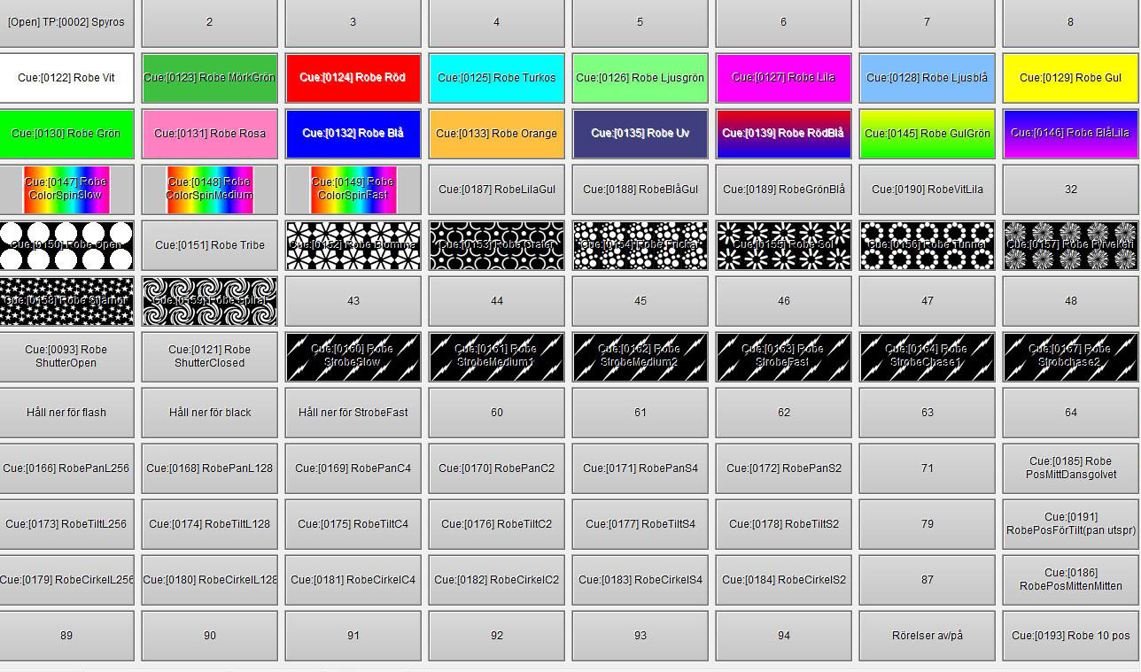

1 rad med strobe/shutter
3 rader med färger
1 rad med gobos
1 rad med goborotation
1 rad med prisma/rotation
1 rad med positioner
1 rad med rörelser
Sista raden beskriver bara vad reglarna nedanför skärmen gör. Med en snabböverblickad panel för det rörliga ljuset (färger gobs etc) och ett slavbord med lite reglar för hastighet på rörelser/storlek/dimmer samt körning av det konventionella ljuset så kan man komma ganska långt med Lightjockey, även till live grejjer!
2 rader med gobos
3 rader med färger
1 rad med gobos
1 rad med rörelser
