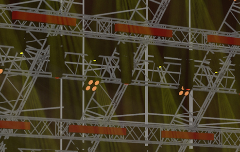

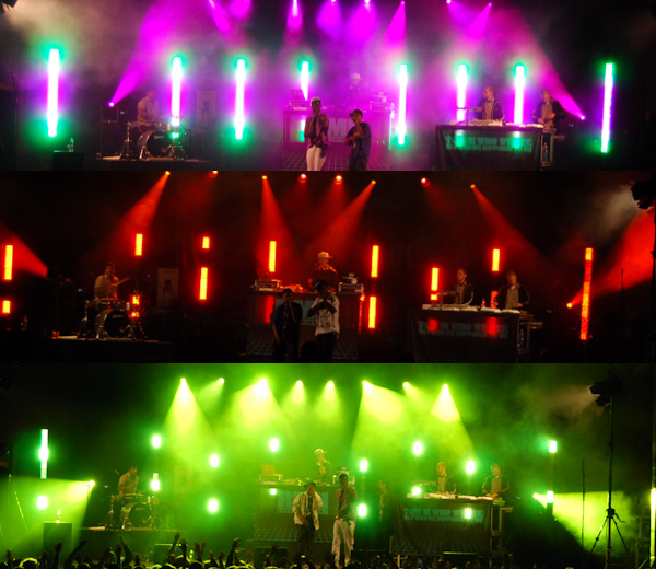

Re: Avlånga LED-paneler
Här är lite bildexempel, så alla pratar samma språk.
..och tack David för förslagen.
David Oxe skrev: Vi har även en del andra produkter som inte är Barco, men då blir det bredare än 2 decimeter.
Bland era andra produkter, finns det något som styrs via DMX? Dom armaturer som är på bilden jag postade styrs via DMX, men jag vet inte vilka armaturer det är.
Kan tillägga att det behöver inte vara hög upplösning åt alla håll på panelen, bara man kan göra mönster, tex om panelen är uppdelad i 10 sektioner med RGB.

Toiva: Samtliga produkter vi arbetar med är grafikled, vilket innebär att de måste matas med signal utifrån via exempelvis DVI. Fördelen med detta är att du får en betydligt mer anpassningsbar rig än om du använder DMX-ledprodukter som är rätt begränsade.

OK!
För att vara ännu tydligare i vad jag vill göra så kan jag visa denna bild från wygen.
ett 20-tal LED´s monterade på detta vis på tross.
