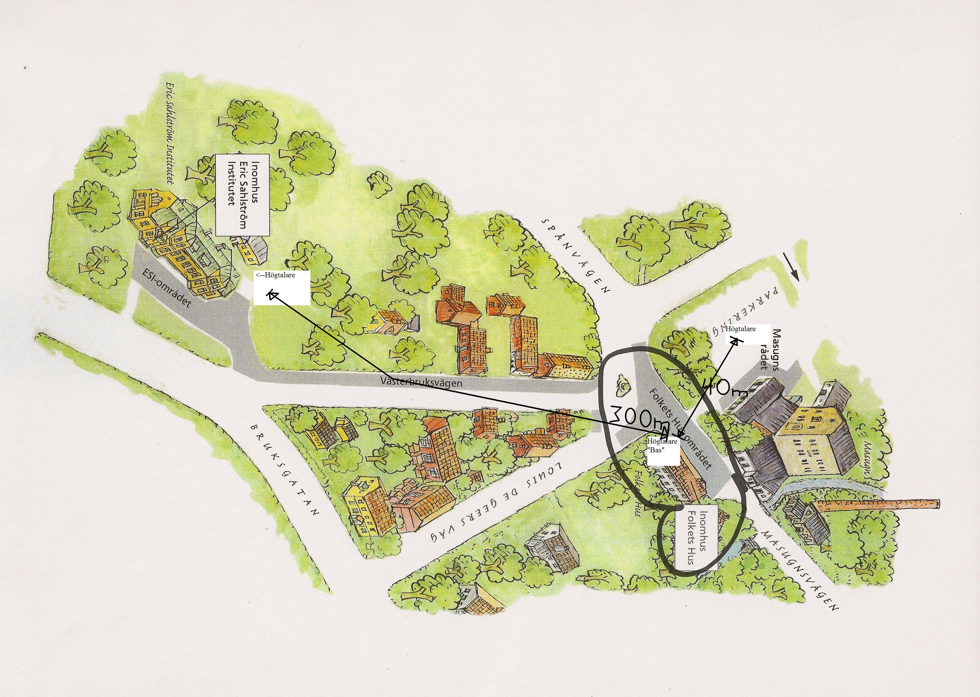

Om några veckor ska det arrangeras en julmarknad här i samhället.
Jag har fått uppgiften att se till att det finns högtaleri.
Som ni ser på den bifogade bilden så ser ni att det är ett rätt långt avstånd, alltså ingen idé att dra sladd.
Frågan är då om det skulle funka att köra det trådlöst på något sätt?
Avståndet på 40m är helt utan skog eller något ivägen, så det borde väl inte vara några problem?

Patrik Lindström
- Inlägg: 38
- Blev medlem: tor 28 okt 2010, 11:23
- Presentation: Gör inte som jag säger, gör som jag menar.
Re: Trådlöst och avstånd?
Ja, 40meter kabel är inget problem, men 300meter däremot.Hasse Queisser skrev:40 meter högtalarkabel är väl ingenting när det gäller att dra kabel? På en del utomhusjobb drar man ju hundratals meter med 63A matningskabel. Visst borde det funka att skicka trådlöst 40 meter med ett bra system och en riktantenn, men kabel är alltid kabel.
OK, jag läste bara 40 meter. 300 stod det inget om i texten. 300 meter blir klurigt att lösa trådlöst med normala trådlösa system. 300 meter högtalarkabel är ju inte heller särskilt bra. Det man har kvar att välja på då är att hyra in en FM-sändare eller placera slutsteg lokalt och dra signalkabel.Patrik Lindström skrev:Ja, 40meter kabel är inget problem, men 300meter däremot.Hasse Queisser skrev:40 meter högtalarkabel är väl ingenting när det gäller att dra kabel? På en del utomhusjobb drar man ju hundratals meter med 63A matningskabel. Visst borde det funka att skicka trådlöst 40 meter med ett bra system och en riktantenn, men kabel är alltid kabel.
jag tror på signalkabel + utplacerade slutsteg.
