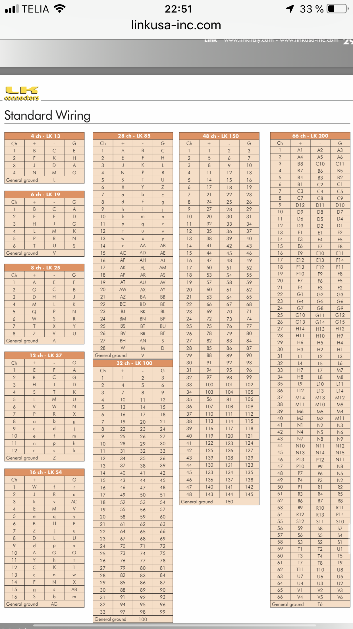

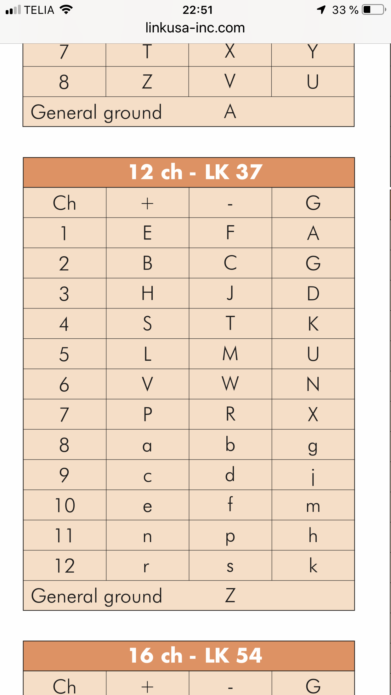

Försöker hitta ett kopplingsschema för LK-don 37 polig i första hand men Google och jag kommer inte riktigt överens i jakten på detta. Är det möjligen nån som har en länk eller kanske en fil på detta så skulle det uppskattas. Övrig kopplingsscheman till normalstora LK don uppskattas med. (Har äldre kablar att jämföra med men vill försäkra mig om att de håller normal standard innan jag kopplar de nya)

Link 37 pol standard

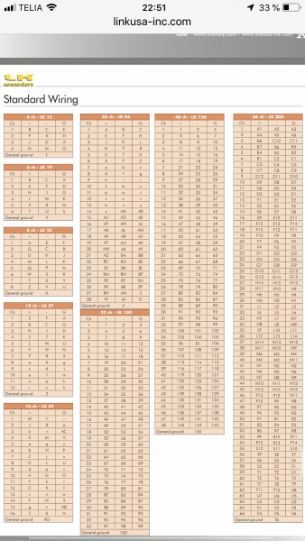

Övriga

Perfekt. Tack så mycket

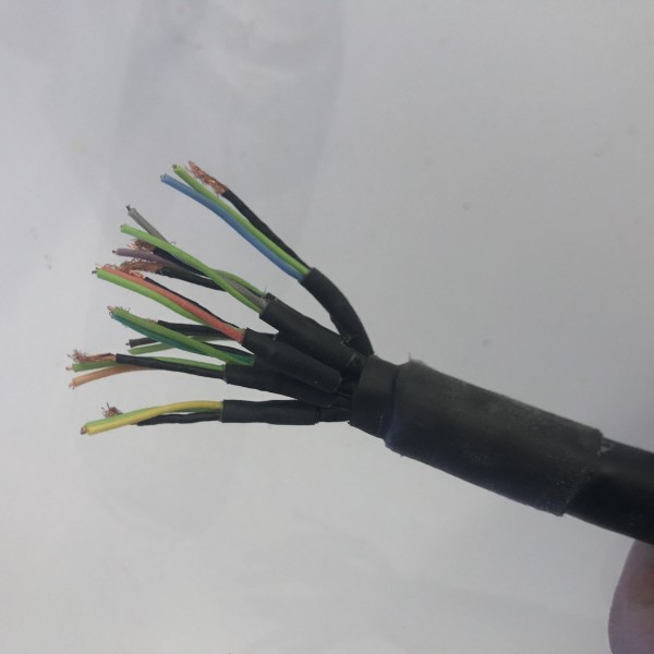

Tänk till när du gör kontakterna! Gör gärna kablarna lite lång! Går så mycket lättare å kontaktera
Dessa som jag har gjort är lite i kortaste laget
