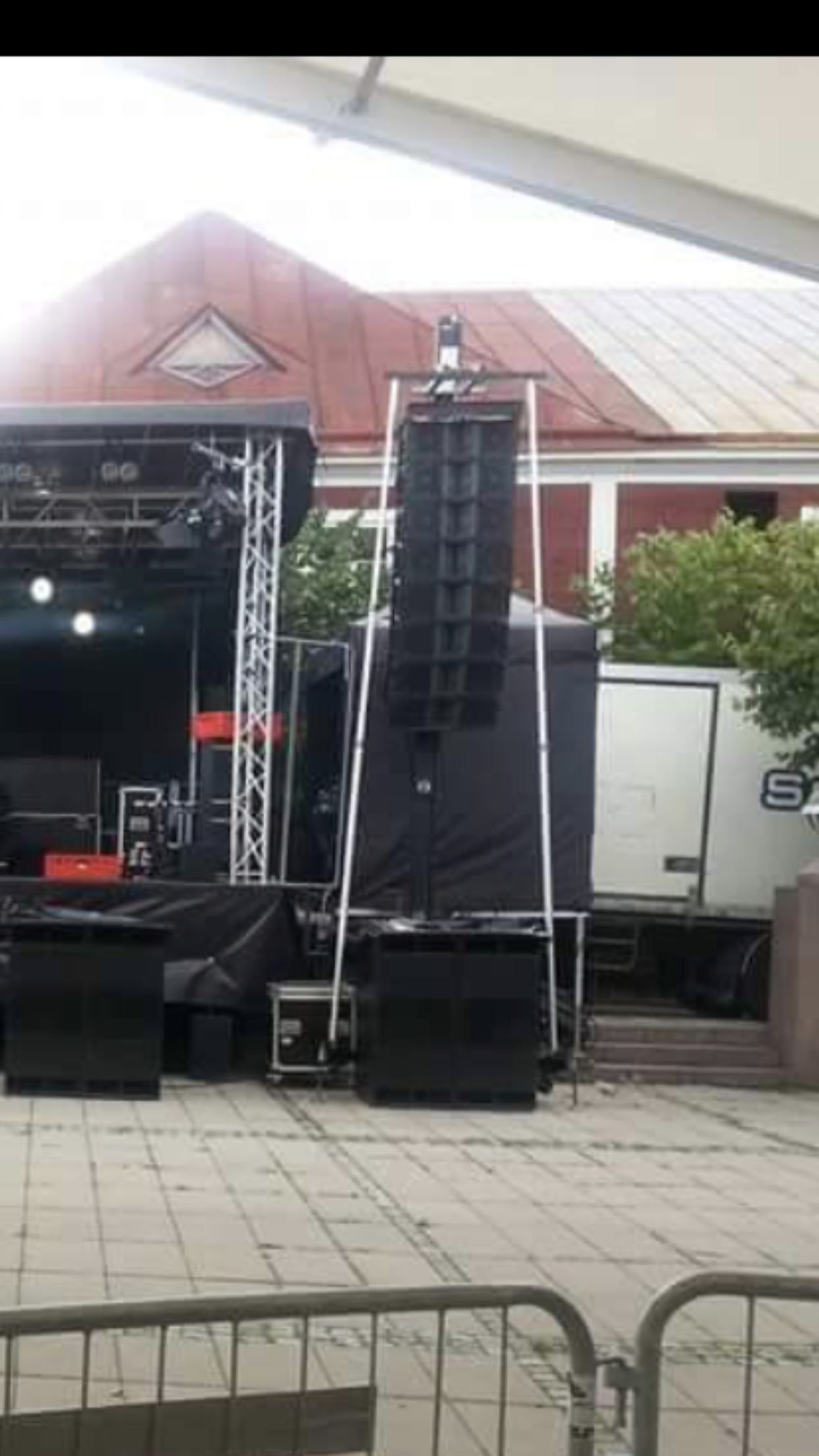

Här är ett alt på bättre stabilitet
Jag undrar om det är en egen grej eller orginal
Re: Line Array tippade i Bollnäs
Postat: fre 03 aug 2018, 15:50
av Marcus Sandberg
Det ser hemma byggt ut
Postat: fre 03 aug 2018, 16:46
av Anton Stjärnbrandt
Det där är Ragges fantek-lyftar. Stöttorna är hemmabyggda.
Postat: fre 03 aug 2018, 17:13
av Nicke Löfgren
Japp! Ragges PA med stativ!
Så han har gjort detta själv?
Jag tycker det ser smart ut! Men jag hade föredragit dom svart

Både VMB och Guil har stöttor som tillval på deras stativ.
Postat: lör 04 aug 2018, 01:24
Nicke jag har faktiskt inte frågat efter resonemanget med stöttorna.
Spontant så tänker jag att ballast och "guy wires" är viktigast, samt att se till att lasten inte kan börja svänga. Så länge man håller sig under maxlast bör gafflarna hålla utan stöttor och jag har svårt att se hur stöttorna skulle hjälpa vid vind.
Däremot vet jag att vissa modeller har stöttor som ökar maxlast.
