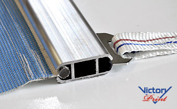

vad är kederlist??
Re: Tak till trossbygge utomhus, idéer?
Postat: sön 29 mar 2015, 23:42
av Nicke Löfgren
Detta är en kederlist

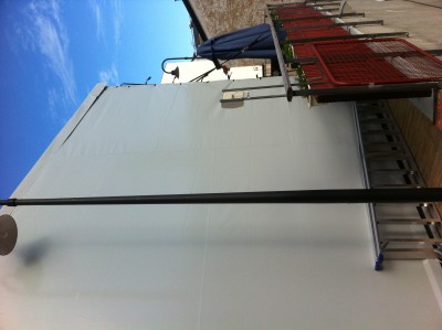

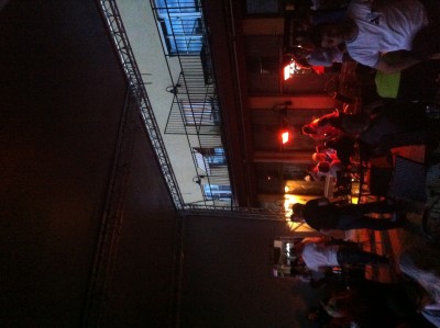

Några pissbilder!!! Har inte hittat montage bilderna ännu
Bild inomhus
Bild inomhus
Baksida så man ser spänsten av duken

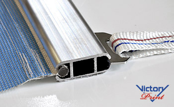

Detta är mitt trossen med kederlist.
Listen sitter fastspänd i trossen.
Om ni ser så är det "vingar" fastsvetsad, dessa är till för att vika över trossen/ kederlisten ( funkar ej i mitten)
Postat: lör 04 apr 2015, 01:01
av Nicke Löfgren
Ytter kant med lös kederlist som spänns ut mot kanten. Detta för att få spänst i taket.
Som ni ser är det speciella fästen till kederlisten.
Efter denna bild är tagen så är remmarna utbytta till kraftigare för att man ska kunna spänna bättre
Här syns även den påsvetsade "vingen"
"vingen" hänger över trossen ca10cm under nedre rör
Denna öppning blir en säkerhetsventil om det blåser, luften kommer ut på fram och baksida
