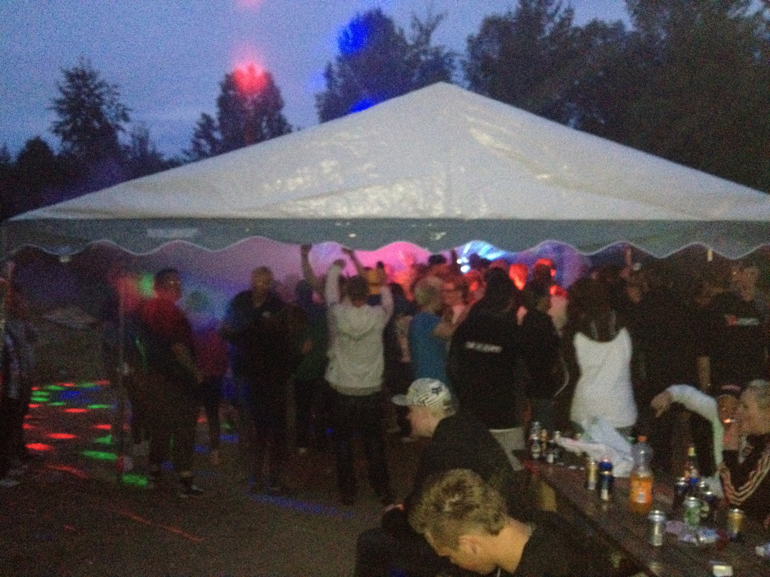

Bifogar lite bilder från förra årets camp.
2012 köpte vi ett tält och byggde lite nattklubb. Tältet är 5x8m.

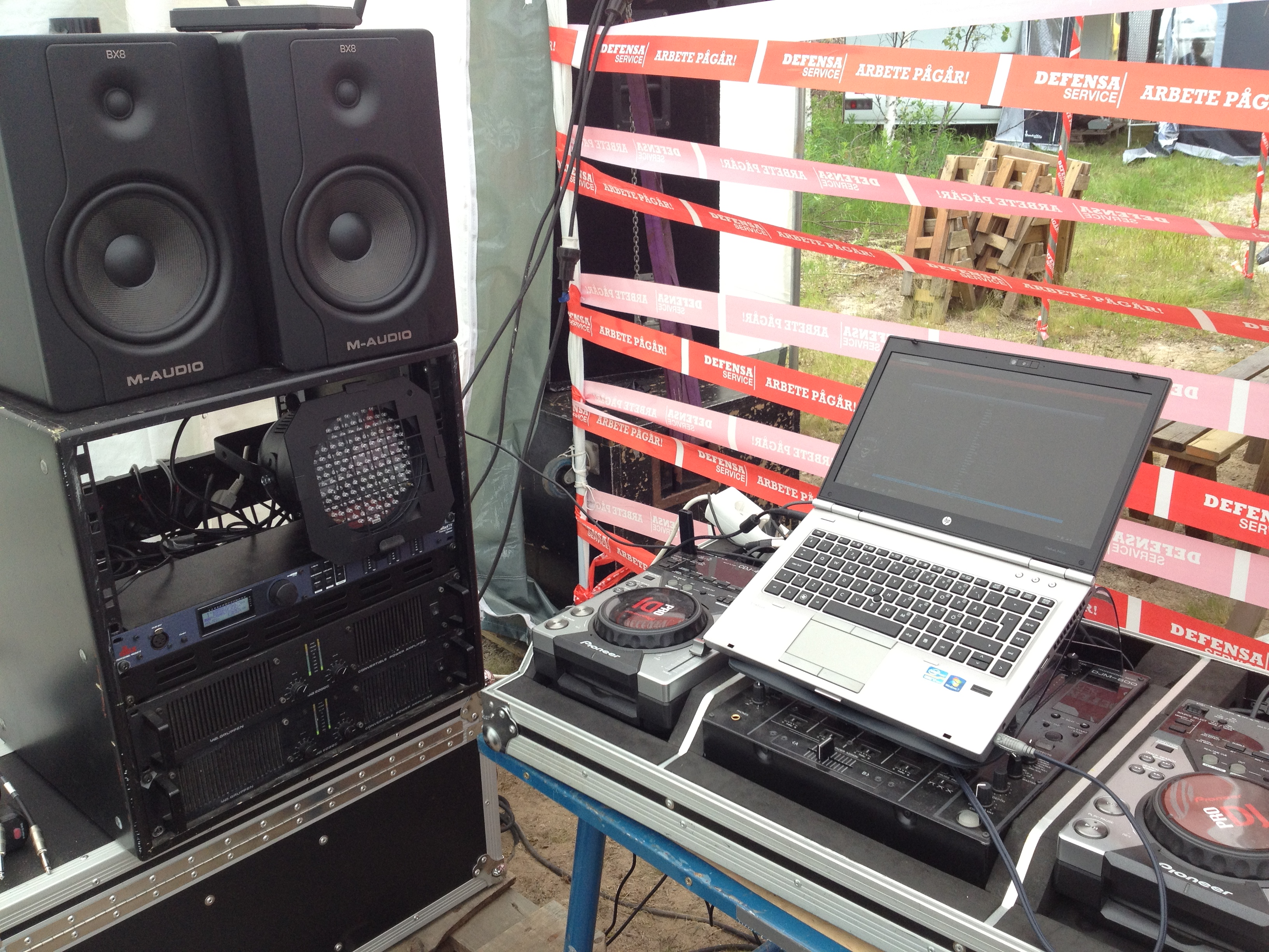

4st moving heads. 4st Adj Quad phase, 2st Adj Revo 3, 6st par56 led.
Ljudet var 2st dubbel 18" & 2st dubbel 12" toppar. Detta drivs med 2st Lab 2000.
Detta spelade på bra men Inför 2013 tror jag att ljudet måste uppdateras lite,till det där lilla extra

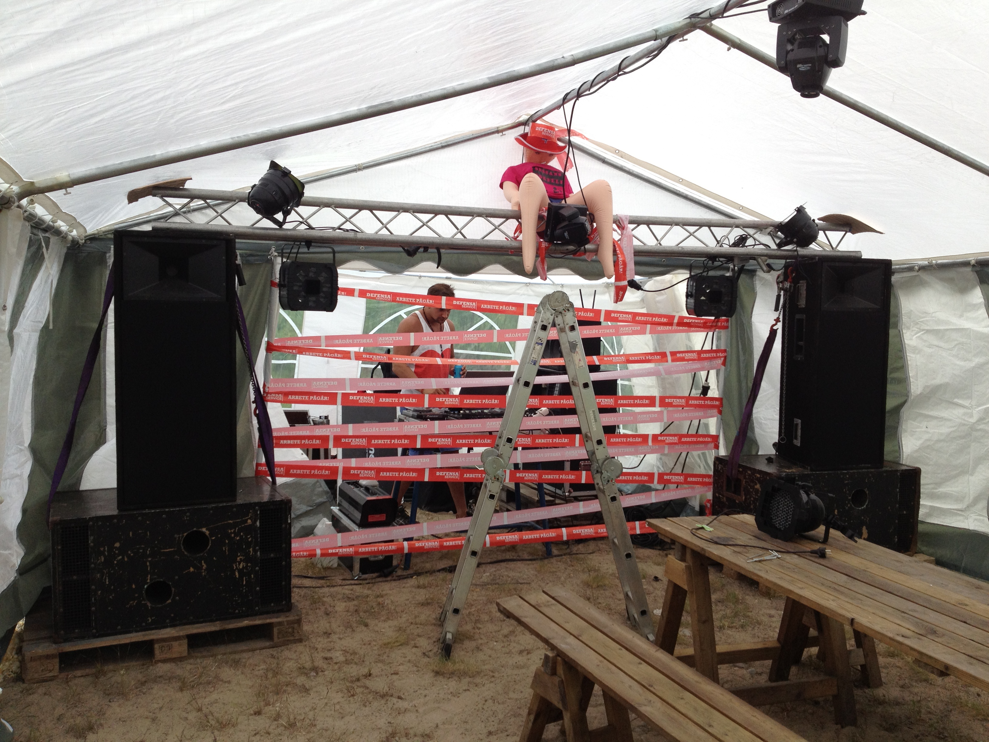

Det spelade faktiskt bra. Men det var rätt stor plats att täcka, topparna fick jobba väl hårt.
Man tappade trycket när det började bli lite folk. Gå upp en storlek på topparna till dubbel 15" är nog ingen dum idé...

Det bästa vore väl att få upp topparna ovanför publiken. Ev komplettera med två basar till.
/M

Svårt att få upp topparna mer om vi riggar i tältet. Annars att flyga dom i trossen är väl det ultimata ja.
Har man vädergudarna på sin sida går det att skippa tältet, rigga öppet och flyga topparna.
Synd bara på ljuset då... Går ju att ösa på med fler Revo effekter och tjockare rök.

Om ni ska använda samma tält så skulle jag satsa på fyra mindre toppar (en i varje hörn så högt upp som möjligt).
Alternativt komplettera riggen ni har nu med två mindre toppar i andra änden av tältet.
Att ösa ut med dB från "scenen" blir bara jobbigt för de längst fram utan att samtidigt göra så mkt nytta i andra änden av tältet.

Genom att tittat på bilderna kan jag se följande som är felaktigt handhavande som enkelt skulle kunna åtgärdats.
armaturerna saknar säkerhets vajer.
trossen är felaktigt riggad på högtalarna.
parkannorna ser ut att vara riggade med någon slags tejp på trossen.
hänger en movinghead i nocken som troligtvis inte är godkänd för last.
kablarna är virade runt rören och ett skatbo i trossen.
det värsta skulle jag säga är trossen som inte är säkrad och lampan i nocken.
Om jag nu forsätter att tolka bilderna så verkar det vara ett bra party på alla sätt och då är det extra viktigt att ta hänsyn till säkerheten.

Jo trossen ser kanske illa ut, men fast sitter den med hjälp av stroppar och block :)
Dom små mini movingheadsen i nock har wire. Sitter lika fästen på kannorna i trossen som den på bordet. Men de stämmer nästan, vi fick använda arno rem för att justera in dom o hålla dom på plats.
Vill också på peka att detta är absolut inget officiellt arr, inte på långa vägar.
Men fantastiskt kul har vi. Soft, skön musik på dagarn - Sen knäpper vi igång rökmaskinen på kvällen ;)
