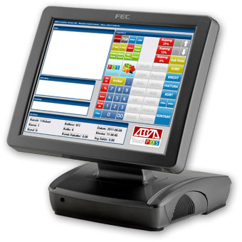

I våra kassor på restaurangen så klarar dom vara i drift ca 2-3min efter man dragit ut nätpluggen.
Å det är "datorer" som ser ut som på denna bild. Nätdelen är en lite klump brevid, ca 10x10x5 cm
kassa copy.jpg (51.97 KiB) Visad 3546 gånger
Det måste finnas någon sorts UPS till dessa?? Men vart å hur små är dom inte??
Min fråga? Någon som vet vart man kan få tag i en sådan?

Inlägg av Mikael Thieme »
Min lokale ICA-handlare har separata vanliga små stand-alone UPS:er i varje kassadisk, men jag undrar om inte den du visar har inbyggd batteribackup. Det behövs ju inte mycket batterivolym för att driva den ett par minuter. I så fall är det ju en batteribackup som strömförsörjer direkt på lågspänningssidan, inte en UPS i traditionell mening.
